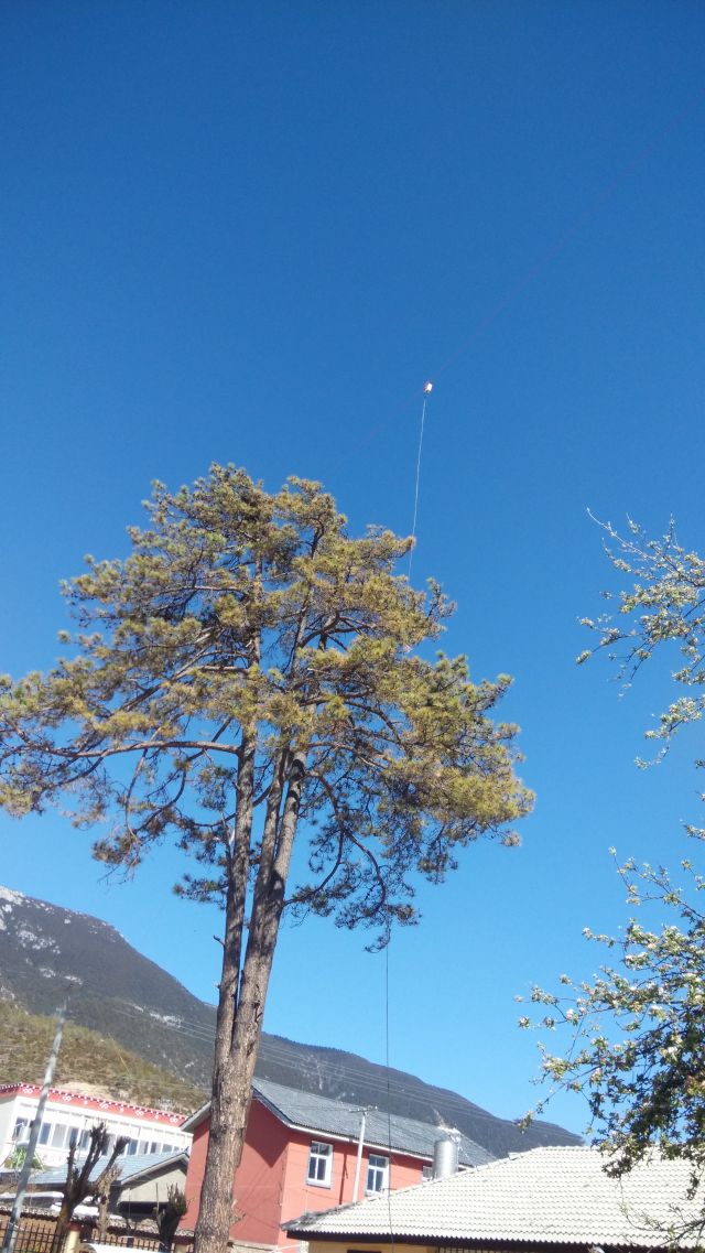

应该是6年前搞的,这个树高应该是15米左右,挂到至少有10米高,反正比那个10米长的鱼竿要高不少。
40米全尺寸,水平架设,效果也挺好的。不过因为中间振子略向下,可以理解成一个轻度的正V吧
