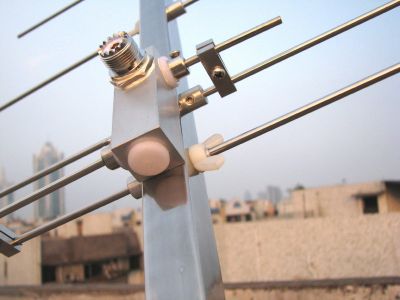

最近在研究DIY八木天线,看到附图中的U/V段天线没有弄明白,不理解U/V段是如何一起接到M座上的,请知道的HAM指导。谢谢
上图中,M座下面的U/V段天线馈电点是如何接到一起的?

BD8SZ:并联。。 (2015-10-10 22:19)
明鉴||||||||||||||||||||||||||||||||||||||婶子

感谢楼上BD8SZ和BH4SQE的回复,是U/V直接连接到M座芯上,不用任何匹配吗?
我也觉得非常像并联。

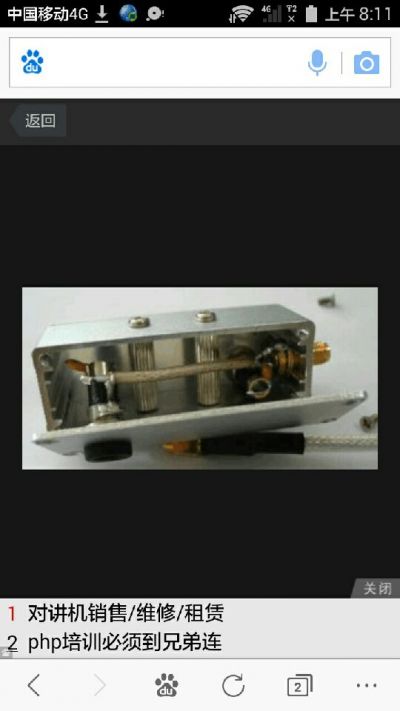

百度上下来的,。

匹配电容很关键,,决定承受最大功率值、

看图片,应该是匹配阵子接电容后与M座的芯相接的,这样理解对吗?
