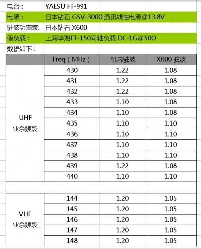

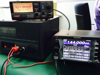

有幸拿到楼主的电台进行了如下的测试,(声明:本测试不代表任何厂家、个人之观点,仅是满足一下我个人好奇心。)
好吧,再贴些测试照片:
144MHz,50W输出功率。
147MHz,50W输出功率。
435MHz 50W输出功率。
440MHz 50W输出功率。
还有一假换载照片,楼下贴上。。
再次重申,不代表任何观点,只是为了满足好奇心而已。
~~~~~~~~~广告位招租~~~~~~~~~
离线BH4SQE
1349
只看该作者 110楼 发表于: 2015-06-08
150W DC-1G假负载。

只看该作者 115楼 发表于: 2015-06-08
