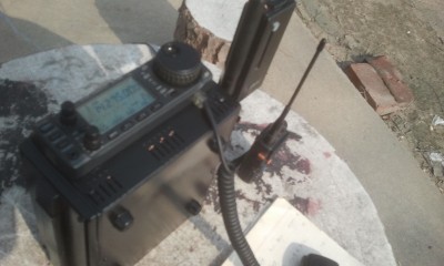

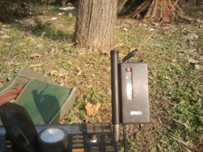

[attachment=669027]天调为滚筒式,体积小,无波段开关和可变电容,结构简单,带调谐指示,可将2米到5米拉扞天线通过天调工作在7MHz一一55MHZ,7M以上为4分之一波长全尺寸,7MHZ为底部加感缩短型天线,所以7M效率较低    lC一7O6改装背负式便携短波电台,内置十安时磷酸铁锂电池,外接手动天调,拉扞天线,全重4公斤

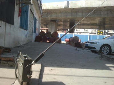

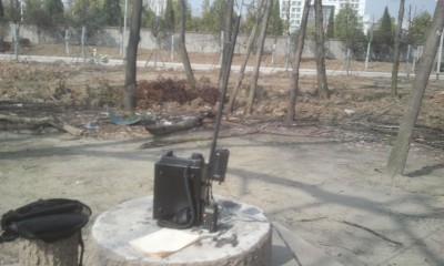

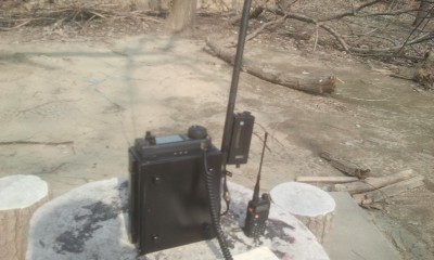

和一合加长香烟一样大,可将一米到五米的振子从四十米段到六米段驻波调到1,5以下带调谐指示,也可接十一米或二十二米长线,承受功率UsB1OoW。FM50W,配合Jpc的2,4米和5米拉扦天线通了很多电台,图为接长线通联

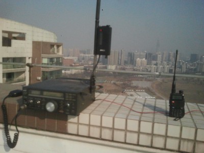

-元月三号中午,楼房顶平台,2,4米拉扞,5W通9区银川BG90F,双方59,西宁BD9xE双方5W59十

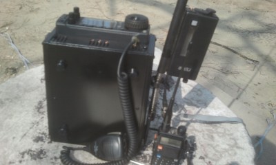

和一合加长香烟一样大,可将一米到五米的振子从四十米段到十米段驻波调到1,5以下带调谐指示,UsB1OoW
,图为用于丨C—7o6改装的背负电台上

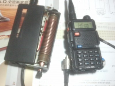

难道就是一个加感线圈?  也可能哦,毕竟线短,这个不用地网,也不用匹配?

有匹配线川,有谐振指示,不背负时接十一米或二十二米长线加地网比拉扦天线效果更好,最适合野外架台,滚筒式天调很多军机成品机彩用,不新鲜,我这个天调主要是体积小
