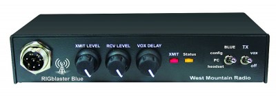

经过@BG4DRL 大大的发掘,找到了一款安卓操作KX3/K3的软件。我阅读软件说明后,发现它支持USB OTG模式连数据线。
蓝牙手机与KX3无线连接的 KX3 Companion介绍|http://www.hellocq.net/forum/read.php?tid=328731&page=e#a
经测试,小米盒子成功实现OTG下接USB HUB,插鼠标进行软件界面操作。插KX3原配数据线成功联机。
悲催,我的手机插小米OTG线不识别USB设备,继续研究。
后续再补充图片。
野外免电脑玩通联记日志就方便多啦~~~,带个手机就搞定!还能玩数传

经过测试,我购买的蓝牙4.0板子不支持安卓,只支持水果机。失败。
又特意去看了说明书,发现人家不支持蓝牙,只支持USB OTG和PIGLET猪尾巴,我的手机....没戏了
购买手机切记测试OTG哦~~~

只看该作者 8楼 发表于: 2014-03-29
JJI大大
PigTail有计划做精品不这个倒是一个很不错的Solution
咱们这里XWT俱乐部有强人做了个 但苦于wifi连线不方便
QRP倒是可以带着PocketWifi一起连着
官方的又觉得还不成熟 只是体积小了 名字改成PigLET
hamlog73 还是有很多好思维的东东 你有空看看他的网站
能支持OTG的应该是三星系的吧

我的三星就不支持,不是全部型号都支持,还是得注意这个问题
