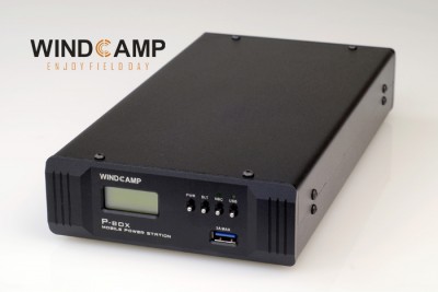

真机兽来鸟。
P-BOX移动电力站真机兽 之 整机造型

P-BOX移动电力站,最初设计了两套外观方案,经过征询多位HAM及身边朋友的意见,最终确定本帖敲定的方案。
整机结构为轻质铝合金组成,最初考虑过采用市面上现有的拉伸铝外壳,但存在两个问题,一是这类铝外壳壁厚较厚,整机重量控制不理想;二是较难达到预计的外观设计要求。最终还是根据设计要求,完全开模来设计外壳了。
外壳表面处理为磨砂黑色氧化,有不错的质感。

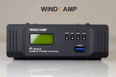

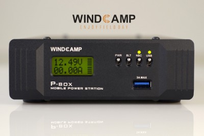

离线BG9DW
4574
只看该作者 70楼 发表于: 2014-01-19
面板的左侧为LCD显示屏,分别有电压、电流、柱状电量显示。面板内嵌显示屏保护镜片,至少你还没见过不带表蒙的电子表吧。
右侧四个纽子开关依次负责总电源、背光、笔记本充电输出、USB充电输出的通断。我个人非常迷恋这种纽子开关的控制方式,这次终于如愿以偿实际应用了。
面板右下角是USB充电输出端口,3A的最大充电电流,可以方便给数码产品、手机等设备充电。

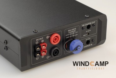

离线BG9DW
4574
只看该作者 73楼 发表于: 2014-01-19
后板端口有四大块,最左边是主通路DC输出部分,分别有两路安德森插座输出,一路4mm香蕉插座输出,方便同时接驳多台设备。
中间是平衡充电插座,四芯镀金针插座,基座为黑色塑胶,和整体风格搭调。
右侧上部为笔记本充电输出端口,下部为整机充电输入端口。
