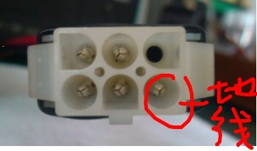

那是负极吧?
电台地线我理解是;电台体与地线(实地)搭接,电源接电源地,功放接功放地,都直接连线搭接在地线上,也不要接在悬空虚拟地上。

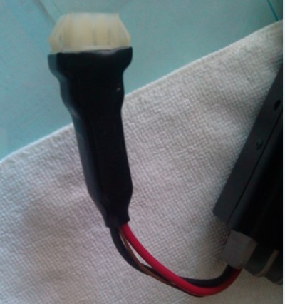

857d的负极和壳体是互通的,可以在支架螺丝孔处固定一根地线,我是这么干的。

外壳接地即可;电台外壳左右两边有4个车架安装孔,用预先配置的螺丝把地线拧紧就可以了。

回 北方ham 的帖子
北方ham:[图片] (2013-04-14 23:51)
这个线要是接到负极好像电台只能在20W以内发射,我也是听高手们讲的,具体我还没有验证过,有空试验下,

说明书上要求地线接在支架螺钉

电源里有根接地线,另外在外壳上安装支架螺丝上接根就可以了
