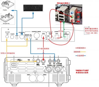

使用JT65-HF控制PTT就需要在rig control中设置正确的ptt port,设置后可以按下test ptt,令rig进入tx状态。
要额外使用HRD时,需要先选中enable,然后选择版本ver5或ver4,再可按下test hrd ptt按钮测试是否ptt状态是否正常。此时,如果去按ptt port边上的ptt test按钮,则是无效的。
我现在遇到的情况是,PTT enable, 电脑sound card有声音输出,但是该声音未进入电台。
但是将hrd设置disable后直接由JT65-HF控制电台(此时所有的端口连接关系不变),则电脑的声音是能够进入到rig并顺利发射出去。
我尝试着将RadioLinkPro的模式改为Voice,情况依旧。
