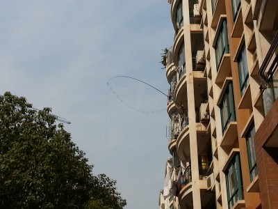

阳台天线鱼竿DIPOLE天线很多架设方法,还是偶极天线好,住在楼把角的可以一根往楼下斜拉,另一根反向拉,顺墙或固定阳台另一端,长度不够可适当加感。中间用巴仑引出。

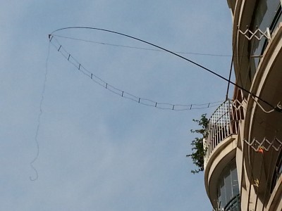

按bd2bh的图实践了一下,振子单边3.5米,梯形馈线间距10CM,筷子支撑,RX456天调,今天10米15米和20米波段挤满了比赛的信号。

天调偶尔不能正常调谐,断电再加电又好了,效果不好说,昨晚刚架设好,试段时间再看。我这振子短了些,低波段应该效率不高。

这个不好用,部分波段不易调谐,而且室内辐射明显,几天前已经拆掉,换成了平行馈线直接接单环的形式
