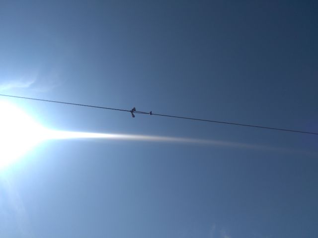

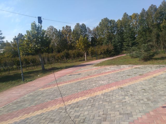

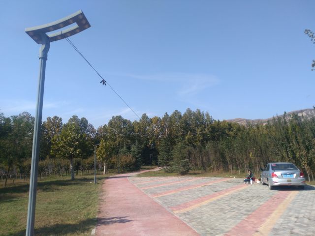

只看该作者 64楼 发表于: 2011-09-05
我这样架设双极长线+天调,效果还行

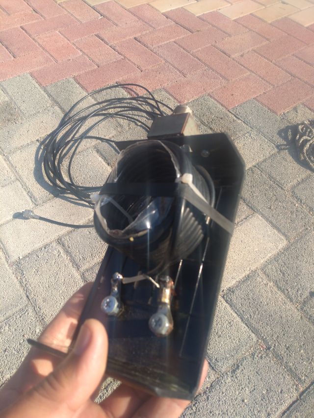

只看该作者 75楼 发表于: 2021-02-24
3mm镀锌钢丝绳材质的半波长DP,馈线扼流圈,单人架设用时5分钟,即可开机呼叫。
