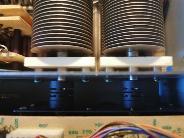

求天调联轴器,用于fc-757at和fc-420的都可以
如图划圈的:

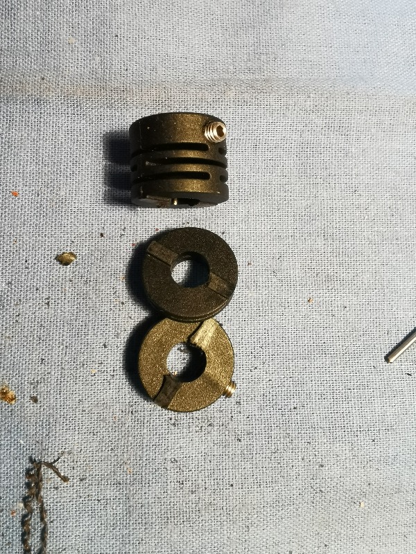

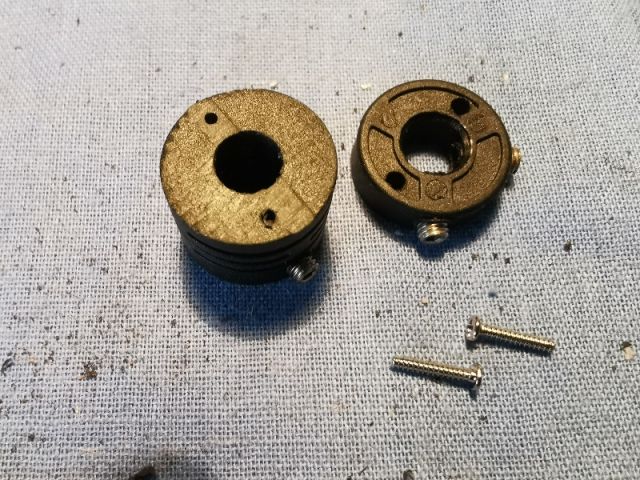

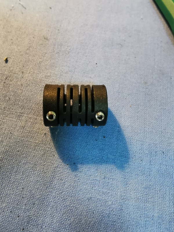

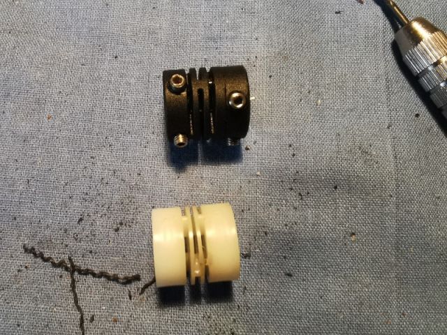

只看该作者 1楼 发表于: 2021-04-24
买这样的 照图片改一下

离线bg3xx
2970
只看该作者 2楼 发表于: 2021-04-24
淘宝上4元一个
离线BG7FT
4003
只看该作者 3楼 发表于: 2021-04-24
拆装好象是个大工程
