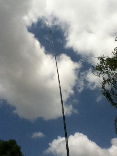

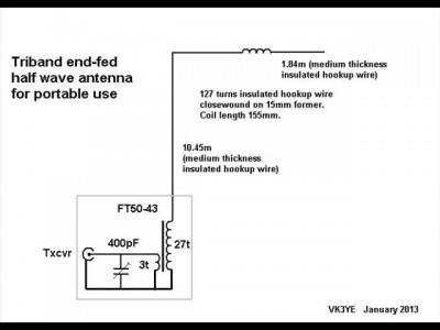

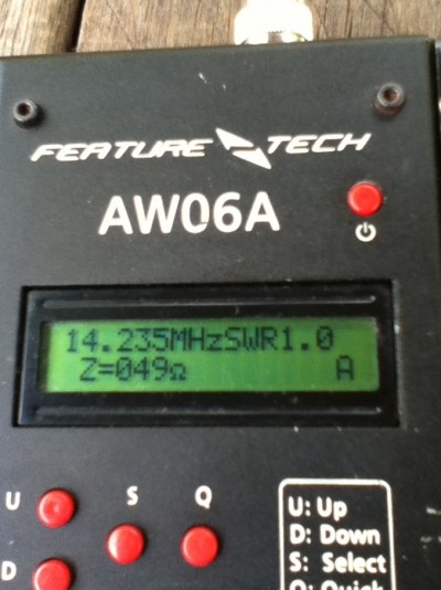

今天制作了一副半波天线,在使用中呼叫不到电台,测量驻波比是1.0。天线阻抗49欧姆。感觉成了假负载。

相當不錯的接收天線,400p調整當然是最好的,可惜沒有分隔兩種電流。

14235哪有电台?14270吧,才是业余频点。
