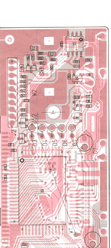

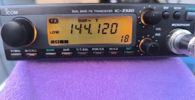

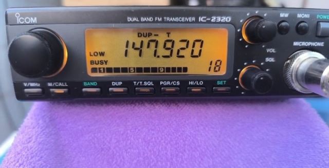

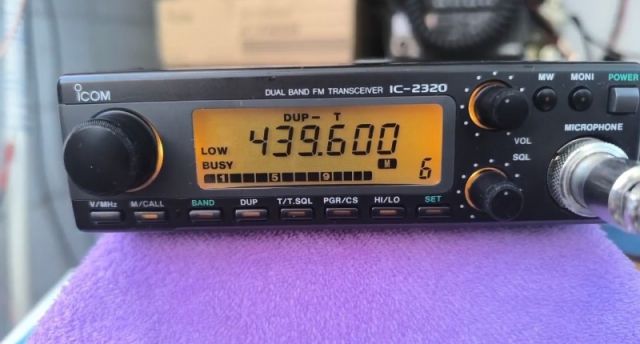

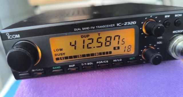

二十年后自己来回复一下吧:按照图纸在对应焊盘安装相应型号的二极管D2,D3,D7,D9,短路D9右边的跳线焊盘。其余D1,D4,D5,D6,D8位置空余不装二极管。焊接好后按住SET和MW两个键开机。扩展后频率范围:118-136MHz AM模式接收,136-174/400-470MHz FM模式收发。
