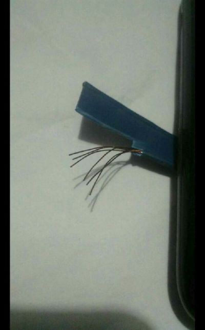

扁馈线不难找,关键是质量,看看这铜丝有多粗。

质量不行,估计就是几根乱铜线。淘宝有两家,我看了,不能作为振子用,感觉。

没听说HB9cv天线需要300欧馈线啊? 只是振子间的移相线的话,普通导线就可以吧?
