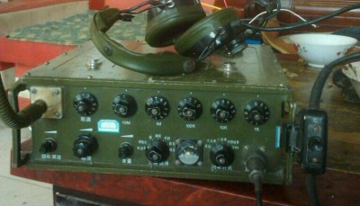

只看该作者 5楼 发表于: 2008-02-07
同求说明书,我也是有机器没说明书,现在机器ssb正常fm正常,但是am状态好像自激了。没说明书只能摸索着调,运回去保修还要花运费。

只看该作者 7楼 发表于: 2009-03-09
我也求一份
18v电源有一路短路
已经查到线头 但线的另一头不知道在什么地方
跪求

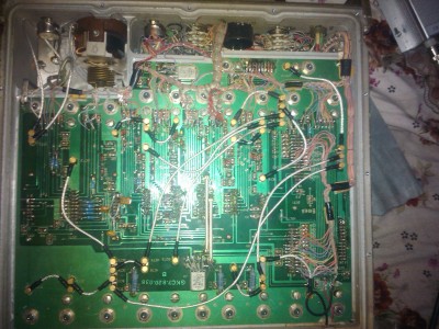

我的机器故障是18v电源有1路对地短路,但不知道短路点在什么地方
离线v153
312
只看该作者 16楼 发表于: 2009-03-23
这机器的胆电容不是一般的会坏
今天下午抽空将机器检查了一下
发现了4处电容短路 分别是
功率放大器电源滤波电容1只 型号不详 彻底烧黑 用100u 50v 的替换
晶体振荡器电源滤波电容1只 型号不详 彻底烧黑 用47u 50v 的替换
低放板滤波电容2只 用10u 50v 的替换
现在机器可以加电 但单边带和cw工作模式有啸叫 fm没有声音
需要继续努力

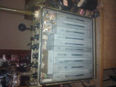

离线v153
312
只看该作者 18楼 发表于: 2009-03-27
现在故障基本确定在二中放了
该板包括了fm鉴相电路和am解调电路
但由于没有线路图和维修延长板
修理比较麻烦
再次求电路图
该机器看来产量不大或者是试验产品
我手机器是1992年出厂 机号113
