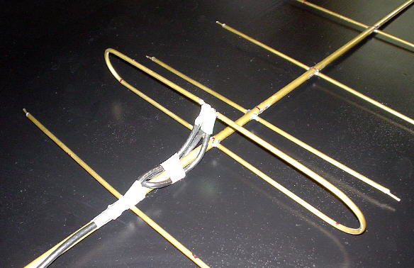

我照这个图纸制作了一个:
实物照片:
因为是做出来试验用的,所以手工随意了一点 :d

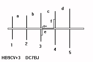

那位老大给个5单元的参数呀!全是e文看不懂呀要2米的呀!谢谢先!!http://home.snafu.de/wumpus/hb9cv5.htm

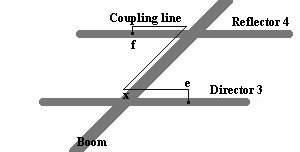

http://www.hellocq.net/forum/attachment.php?attachmentid=48694&stc=1
http://www.zj-car.net/bbs/uploadfile/200442314251551567.jpg
上面的加码棒那个正确呢?是要垂直呢还是要平行!两头要接到震子上吗?
