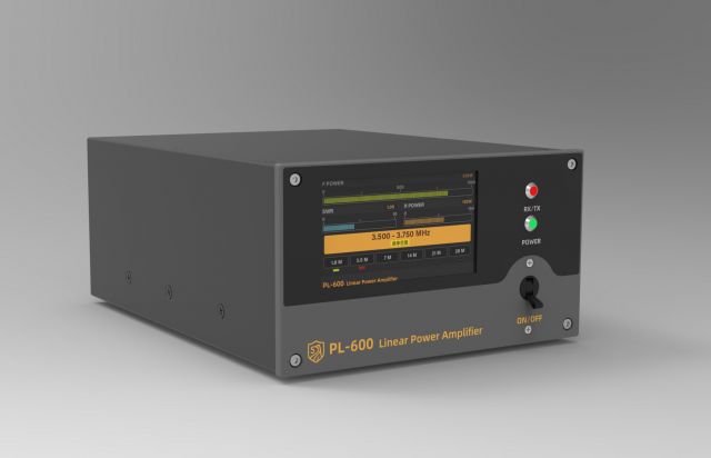

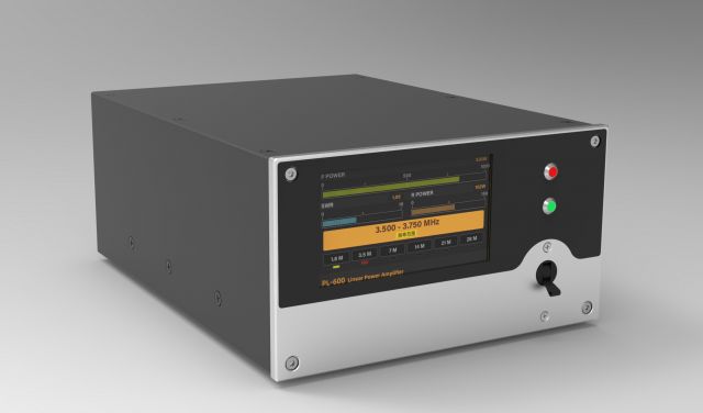

500W全自动功率放大器,哪个外型更好看? [复制链接]
离线bh1pyg
397
只看楼主 倒序阅读 0楼 发表于: 2025-11-27
全自动功率放大器
功率:500W
频率:1Mhz-30Mhz及6米波段  (所有业余段)
输入功率:1-10W,15W以上保护
输出功率:500W,530W以上保护
低通:1-54Mhz 自动切换
驻波保护:小于1.5
射频输入及输出:1个输入端口,一个输出端口
功放为自动型,无需任何控制线,保护毫秒级。

都好看,口水哗哗的流

做得很漂亮,比TOKYO那个500W体积小还是大?

左面

功率:500W   觉得合适,只要定位合适都好;
输入功率:1-10W,15W以上保护:我觉得非常适合目前的主流QRP电台,挺好的。
输出功率:500W,530W以上保护:我觉得应该把保护功率调高些,不然声音大了就保护了,不好玩。
驻波保护:小于1.5,太过灵敏,建议梯次配置,比如高于1.5的时候降低输出功率,到了2.0降低到一定程度,过了2.5就保护等。。。。
