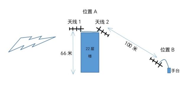

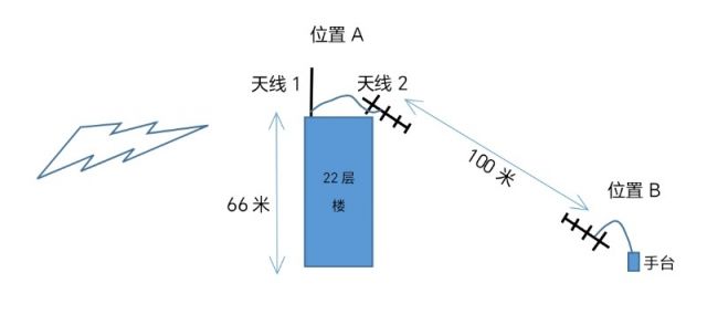

前两天白老师(BG4JHM,曾用呼号BG4IIU)转给我BD1ANI的视频——业余无线电的稀有实验。

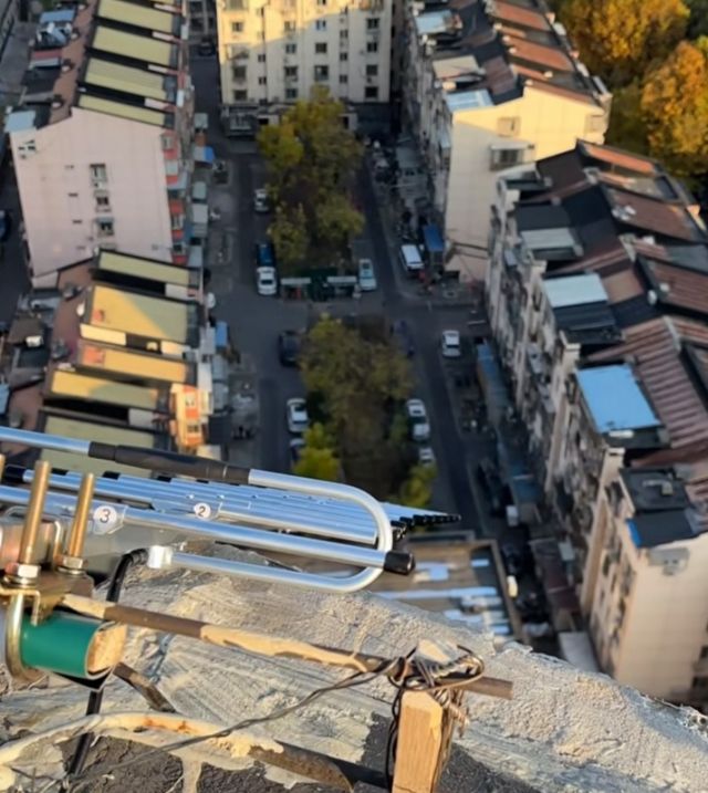

这个实验大致的逻辑如图1所示:在22层楼顶安装一个同轴共线阵列天线,俗称玻璃钢天线、棒杆天线,然后通过一段同轴电缆连接到一个12单元的八木天线,通过这两个天线将信号接收过来,然后转发出去。根据视频里面提供的信息,我估算了一些距离,在图中做了标注。
