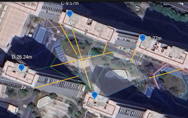

但是,目前玩来玩去只是停留在10、15、20、40等几个波段,什么时候拥有一个160米、80米波段的天线,一直是心中的执念。
因为大环境影响,我所住的小区目前入住率很低,我所在的楼27层一层3户,总入住户数不到10户。我想着,能不能大胆一点,一小区的楼为支撑点,做一个超大的环形天线。
心里有了这个念想之后,每天有空就在小区里溜达,想着怎么弄一个环形天线,垂直的,还是水平的?三角形的?还是四边形的?馈电点在哪里? 不同形状的环形天线又有什么样的表现特性?

经过比较不同的方案,因为有楼的遮挡, 垂直架设LOOP效果不好,水平是最佳的。
正方形的,辐射全向性比较好。长方形对角线波瓣比较强。
馈电点在一边的中心位置与在一个角,在不同波段也不一样。
最后,1.0版准备采用长方形、短边中心馈电的方案。这个长方形段环形天线,就准备架设在我所住楼与西边楼之间。
确定了天线的方案之后,下一步主要就是确定振子材料、传输线和实施方案了。

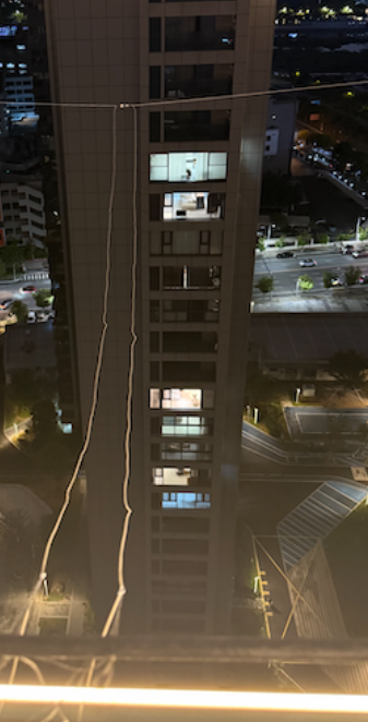

在Google Earth上测量,两个楼之间距离约50米。 每个楼都是27层,总高约80米。如何把天线拉到对面的楼,又不会吸引来太多的目光,着实是一个难题。
一开始想到无人机横渡,被儿子立马否决了。我那个自重才250g的大疆air 4似乎也承受不了这么大的重任(虽然在2.0版实施的时候,还是发挥了巨大的作用)。
后来定下来的计划是,先拉一根线,再架设一个滑轮溜索,方便运输导线到对面楼。具体步骤如下:
  • 1. 先在对面楼上垂下一根尼龙线。楼顶28楼,到楼底长约80米,横风很大,一开始只拴了一个螺帽,被风吹得像风筝一样飘。收回来,又加了配重,紧挨着墙体凹进去的位置放下,期间还是多次被风吹飘,多次尝试,总算落地。 赶紧下楼,将落地的线头绕在石头上压住备用。
  • 2. 跑到另外一栋楼楼顶,故技重施,也放下了一根尼龙线。有了先前的经验,这次比较顺利。
  • 3. 回到地面,用一根线横跨草坪和道路,将两根垂直落地的线接起来。过道路的时候要搞个小石块把绳子压住,防止绊倒人。收紧线路的上空,有几根树,直接绕过,防止收紧时被树枝挂住。
  • 4. 准备完毕后,以最快的速度跑到楼顶,迅速把绳子收紧。心跳那个快啊。
  • 5. 最后顺利在两个楼之间横拉了一根临时线。
  • 6. 下一步,就是用这个临时的线作为牵引,布置一个滑轮溜索,用于后续在两个楼之间运送天线振子。待滑轮、大力马绳(超细、又超耐拉)到货后,利用原有的临时尼龙线轻松布置了两个楼之间的溜索,为后续布置LOOP天线做好准备。

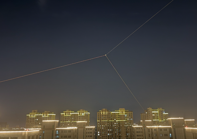

6. 正式架设与初步调试
  • 把整理好的线缆在屋顶平铺开,防止横渡过程中出现打结。
  • 对边的12米短边先不解开,防止横渡过程中出现打结。
  • 预留足够长的连接线(天线长边只有28米,两个楼之间凌空横渡距离50米,两遍的预留连接线都要打到25米以上,确保可以灵活调整。
  • 连接线一端在振子连接处固定好,一般推荐使用渔人结。 另一端提早固定在屋顶避雷铁条上,防止在横渡过程中滑落。 连接线也要提早整理好,在屋顶平铺好,防止打结。 振子线要保持一定距离。
  • 将对端的两个固定端及短边线,使用双套结绑在溜索上。逐步往对面运送。
  • 运送过程中,要注意振子不要打结。后期因为振子导线自重的原因,振子导线会自动滑去,要注意控制速度,防止打结或拉断。
  • 待对端的两个固定端和短边线完成横渡之后,做好这一端两个角的固定(放20米连接线)。
  • 到对面楼顶完成固定和短边振子的拉伸。同样要注意预留足够多的连接线(至少20米),过程中要时刻做好并做好连接线另一端的固定,防止振子掉落。
  • 待对端固定好之后,回到馈电点这一端, 将连接线和馈电平行线收紧至预定的长度(离墙约5米)。
  • 重新回到对面楼顶,收紧连接线,尽量让天线振子保持水平。
  • 回到本楼楼顶,测试天线。

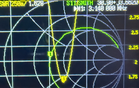

  • 发现80米段的中心频率过低,调整馈电点位置(矩形环内长度缩短12米(两端各6米)。
  • 带中心频率基本准确后,微调阻抗和驻波比(通过调整馈电点距离、平行线段间距)。
经验:现有连接点只用电胶布绕着振子导线防止损伤,但定位不牢固,容易滑动,造成了后续矩形形状的变化:长边变长、短边变短、面积变小、效率变差。后续改进方案:设法使连接点的位置不会滑动。(如在长边增加一个连接点连接的绳子,以确保长边不会变长)。 电缆不能打结,要不然容易断。
