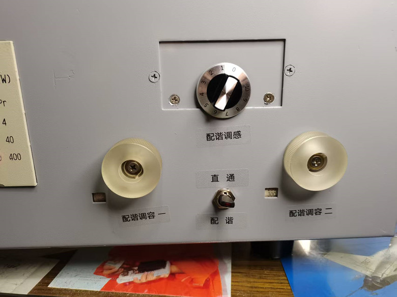

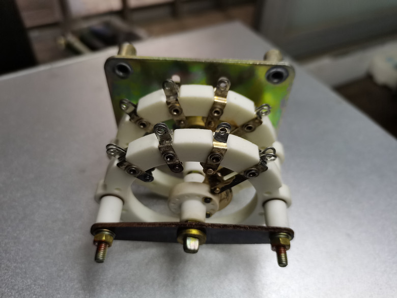

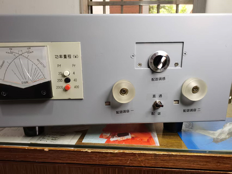

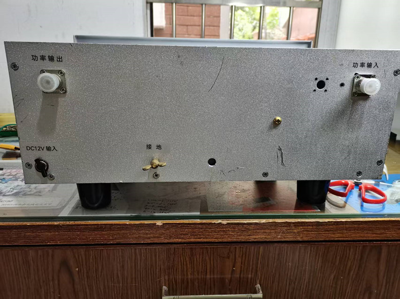

用的是一台“射频电源”的匹配器,加了电感和“直通/调谐”控制电路。承受功率在2000W以上。(功率、驻波表量程限制了)如图:
