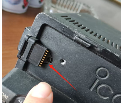

  拿到手上电12V,按ON键主机无任何动作也没有电流,因为这个机器可以机头面板分离,于是我拆了面板,检查分离接口是否有电,但是苦于手上没有任何资料也不知道那条是电源线,于是8条线全部测一下,发现均无电,这样说明主机没有供电,因为已到下班时间了,手手头也没有资料决定先放着准备明天再修。

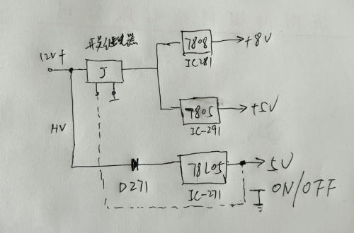

分析发现电源主要分3个部分:
分析发现IC281是主机8V电源,IC291是5V电源,这2组电源是12v直接供电的,只有IC271是在12V开关继电器前的供电点为78L05的芯片供电及提供开关机控制信号。

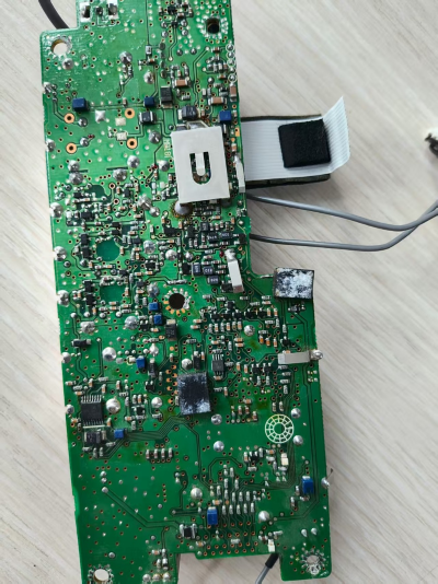

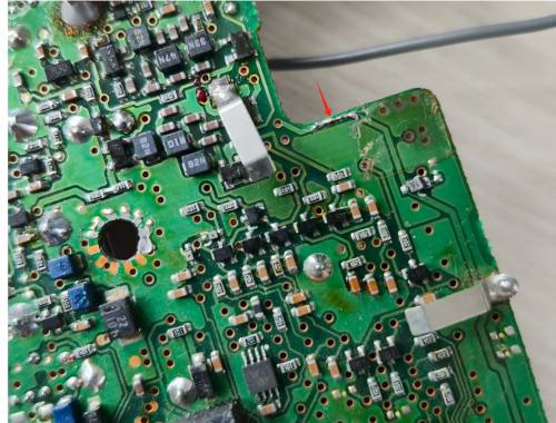

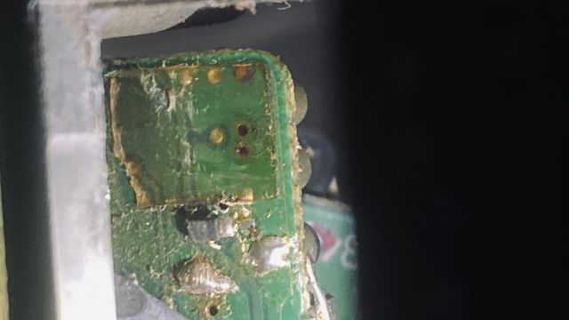

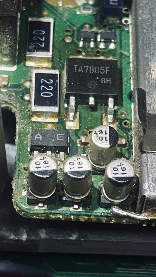

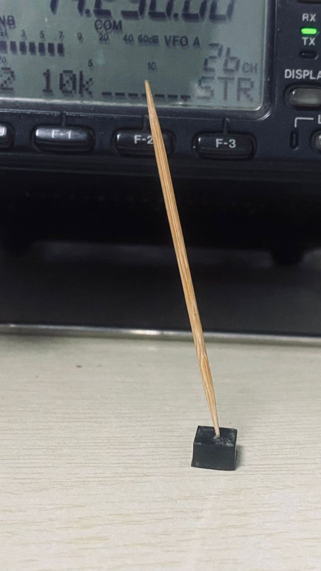

维修第一步,把12V强行送至继电器后端不开机,但是有微弱电流,于是检查另外单独的一路HV电压,因为此机结构很小设计的非常紧凑,只能全部拆开主机了,重点检查D271反向保护二极管,于是费了九牛二虎之力才全部拆开,本来就是打算找到二极管测一下二极管二端的电压即可判断是否二极管损坏,就是这一拆才发现了故障的所在。
   此机在设计制造安装时为了保护主板不震动(因为IC706是车载台设计)在主板的空隙处使用了多处橡胶垫,因为这个橡胶件正好挡住了二极管于是,我把此橡胶件也拆下:
1是橡胶垫,2是二极管
拆下来立刻发现箭头指向的边缘的PCB已经腐蚀了,上到放大镜仔细观察,的确是腐蚀断开了,二极管测量也是好的,那故障原因基本上找到了。
使用铜线把腐蚀点连接,装机开机立刻好了,

有这个机子的蛤蟆,趁着机子还没出现故障,赶紧下手把楼主文章里面讲的橡胶垫子撤掉,或者改成其它减震材料吧!
开拆,开拆了!
通联第一,预防故障为主!

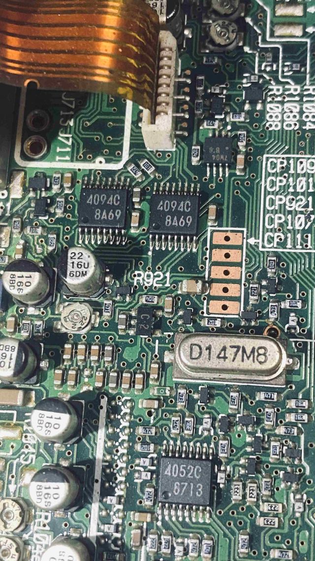

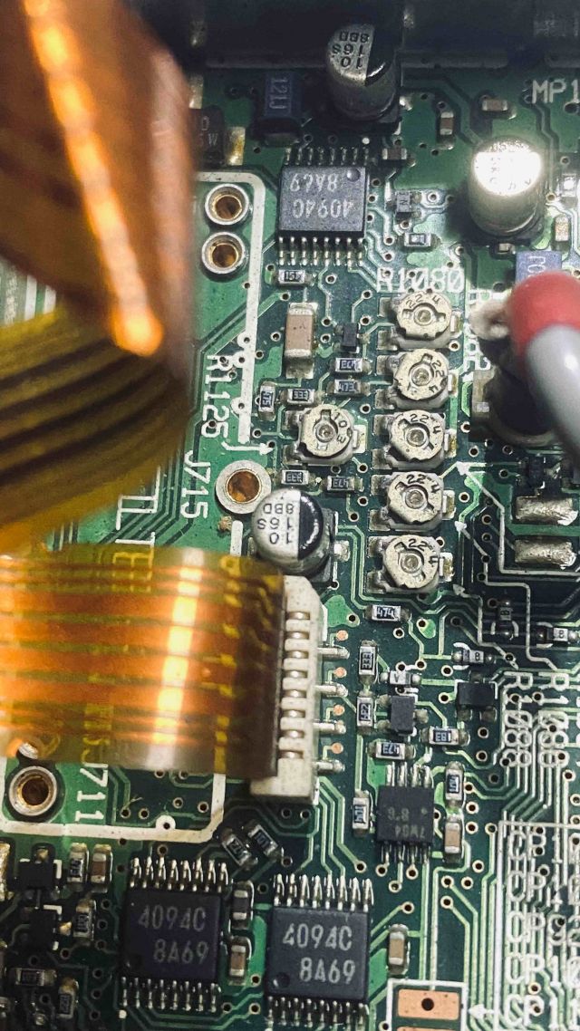

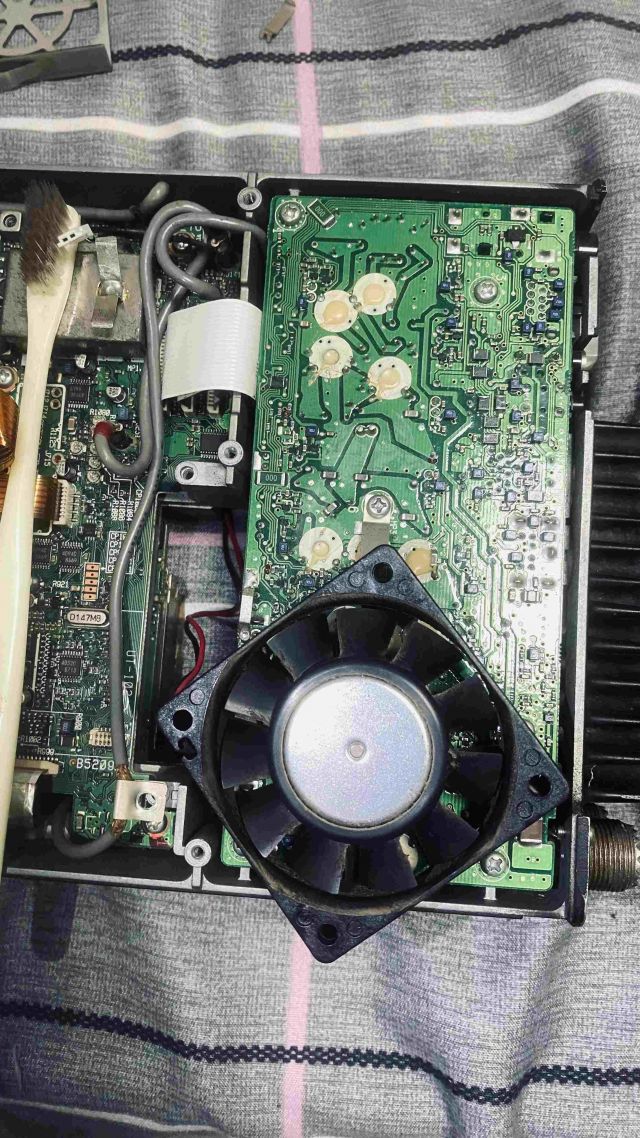

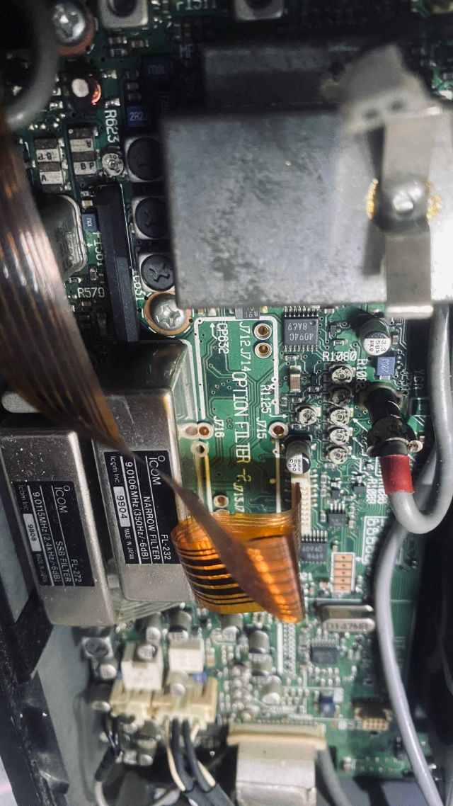

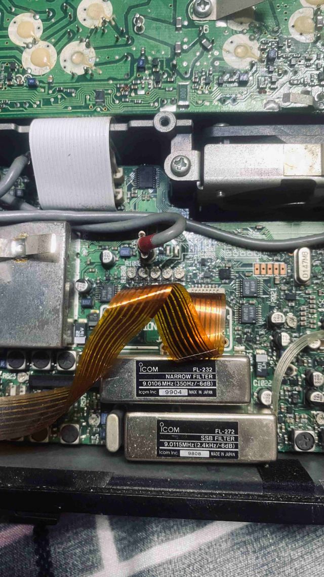

    今天完美主义思想再次涌上心头。本着通联第一,预防为主的原则,取出刀子,奔向IC-706MK而来,手起刀落,开肠破肚,拆了个七零八落,取出了那个楼主说的机子内部的主板下面的那个小小橡胶缓冲垫垫。心里终于踏实了。
   下面上传几张IC-706MK2G肚子里面的图片,和大家分享一下!

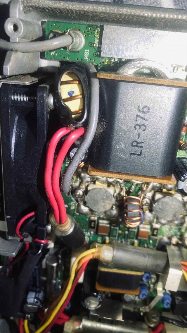

只看该作者 15楼 发表于: 10-29

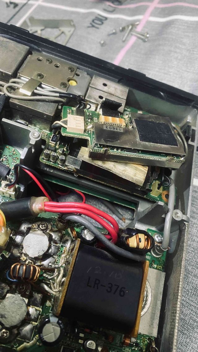

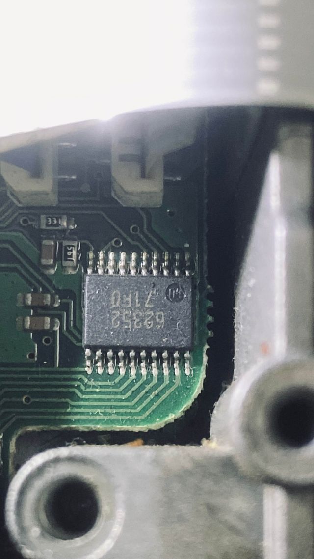

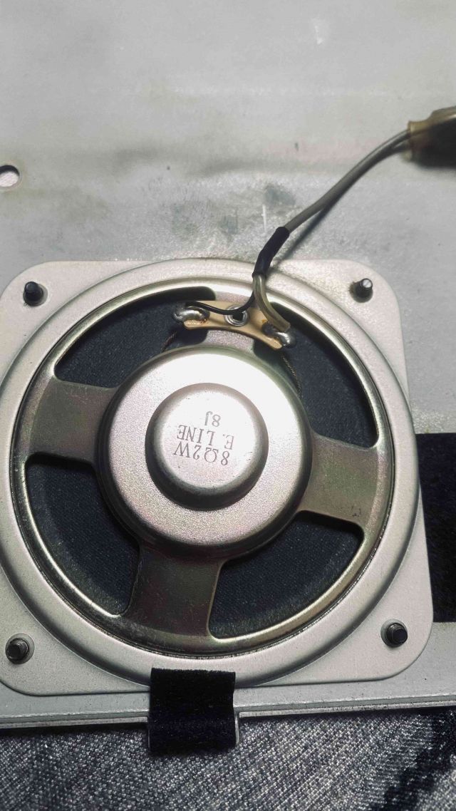

继续上传图片,和大家分享!
缝合肚皮,装机完成,通电测试,收、发正常。通联效果很给力!IC-706MK2G又可以和我愉快玩耍了!哈哈哈哈哈!
