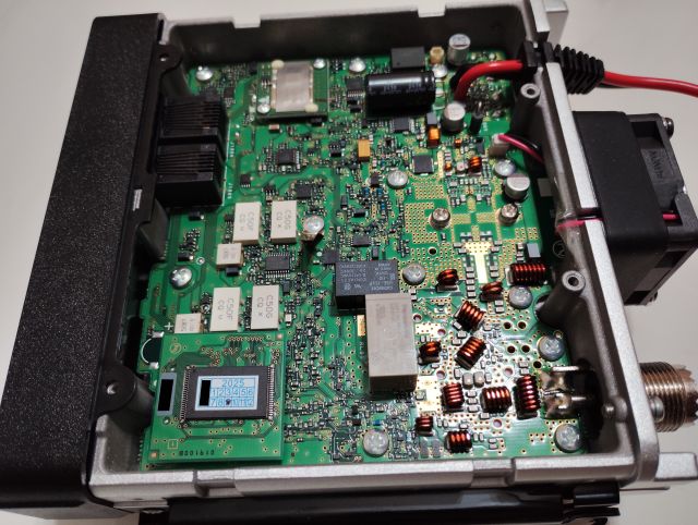

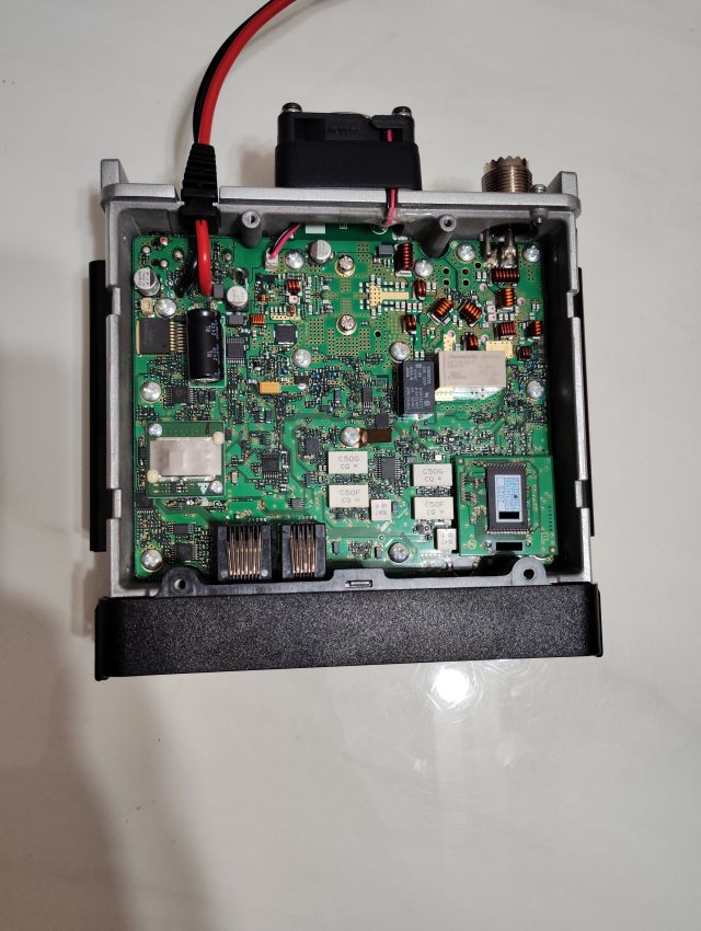

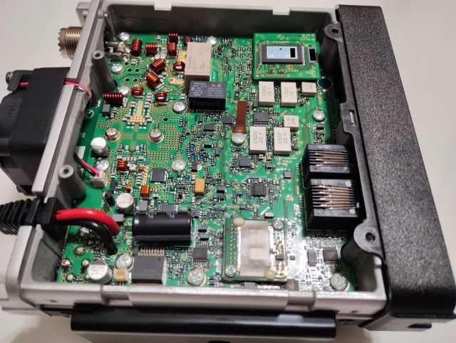

第一张图左侧偏下贴着屏蔽胶带的就是八重洲“隆重推出”的ASP语音降噪模块了。
贴着易碎贴的是FVS-2语音向导模块,可以用英语或日语播报出频率和菜单功能,还能录制最长5分钟录音。
这机器有个设计令人很不爽,就是每次在U段发射的时候图上的白色松下继电器会吸合发出哒一声。都这么贵的机器了怎么就不能用个磁保持继电器呢。这个继电器设计似乎是从FTM-6000R开始的,更早的FT-7900R就没有这个继电器。

八重洲确实不负“玩具厂”称呼,内部做工细节很多地方都值得吐槽,例如输入大电解电容底部连固定胶都没打。功放电路上方的屏蔽罩也被“优化”掉了。

100D  400D就有了,不用射频切换二极管,直接继电器切换

这机器的信号应该很好,看3个白色的接收滤波器就知道了,看样子UV分开滤波的
这个设计从GP338,三滤波开始,可见设计还是很到位的。
我觉得ASP语音降噪是一个电子切换开关
把三滤波接入接收电路,大家就觉得接收很清楚了
日本的设计,大大的坏。
