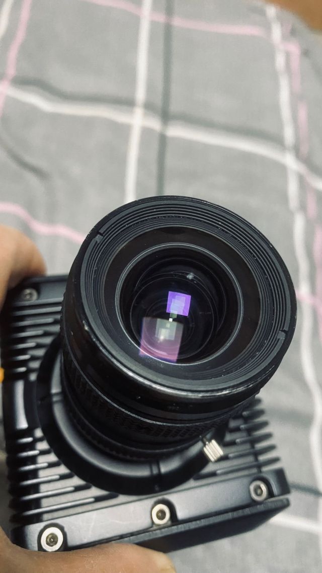

      下面我就随便上传几张已经淘汰了的,损坏了的海康卡口式交通监控摄像机的图片,和大家分享一下!看看这中机子的长相吧!

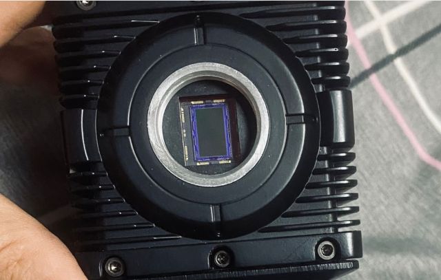

接着再来看看这个玩意的图片!继续分享!
     各位对监控领域有实战经验的蛤蟆,可能对此类卡口智能监控摄像头的维护保养早已了如指掌了!对于我这个小菜鸟来说,监控摄像头我还很好奇!还在拆解捣鼓中!
     请对监控摄像头有研究和动手能力的蛤蟆,跟帖交流一下!看看能不能在不知道其密码的情况下,玩出视频图像画面来!让它再为我们蛤蟆发挥一下它的余热!

这玩意要有管理地址

我昨天刚修好一只国外1600万像素的摄像头,属于硬件小故障导致软件混乱(SSL服务异常),无法进行配置(IE登不进,原厂工具能发现设备,但不让配置),进不来配置界面,reset也不行。Canon卡口的,想当然把单反做成带视频分析的摄像头,可以长时间工作。

交通监控摄像机通常是500万像素,可覆盖3个车道,通常配置5-50mm镜头,当然,这是10多年的状态,如今800万像素可以覆盖5车道了。
您手上的镜头是12mm定焦,如果用于2车道,300万像素的摄像机可以管2车道的抓拍。镜头是定焦且恒定光圈的,配合闪光灯进行夜间辅助照明,但是有些时候,司机会投诉:MD!!!劳资专心开车,突然闪光,吓得差点出事了! 所以江浙一带的卡口大部分是常亮灯的吧?
交通抓拍摄像机跟常规监控摄像机有所不同的是:它处于照相抓拍模式,不是视频模式,所以它输出照片,被触发才抓拍。平时不输出码流,但您进行配置的时候是由流媒体画面的。 开机后COMS感光,会产生数字信号,这时候的画面是最大画幅,因为视频监控的需要才进行压缩,编码。之后变成H264,H265等。
相机上面有reset口,最后是上电前先压住保持再上电15S后再松手,可以解决大部分电子产品Reset的一切问题。 reset后的IP地址通常是192.168.0.64,不行的话就用IPSAN工具或海康自己的搜索工具找找。
摄像机要有IE而不是EDGE浏览器登录。
