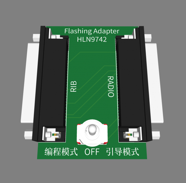

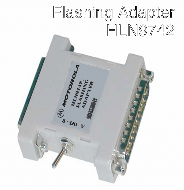

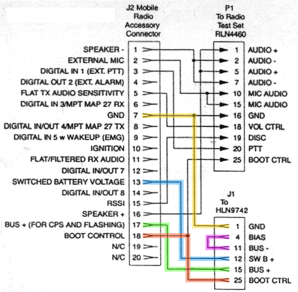

给GM3188/3688/340/338等电台升级固件的时候除了需要RLN4008 RIB盒子之外还需要一个HLN9742刷写适配器触发电台进入引导模式。
看某鱼上仿制RLN4008 RIB盒子的很多,但没见到有仿制HLN9742刷写适配器的,所以自己画了个。
下面附上HLN9742的官方资料和自己绘制的PCB Gerber文件。
摩托罗拉HLN9742.pdf
(66 K) 下载次数:8
元器件很简单,就两个DB25座子和一个MTS-103单刀三档钮子开关。
Gerber_HLN9742_PCB_HLN9742_2025-08-28.zip
(52 K) 下载次数:5
使用嘉立创EDA绘制,可以免费打样。
