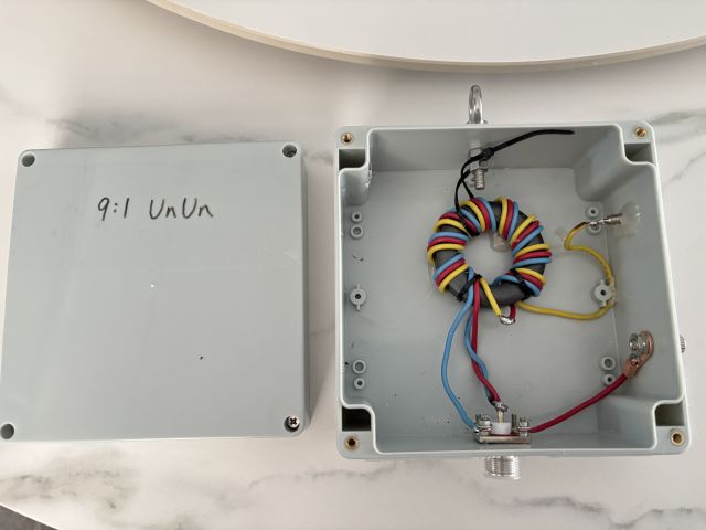

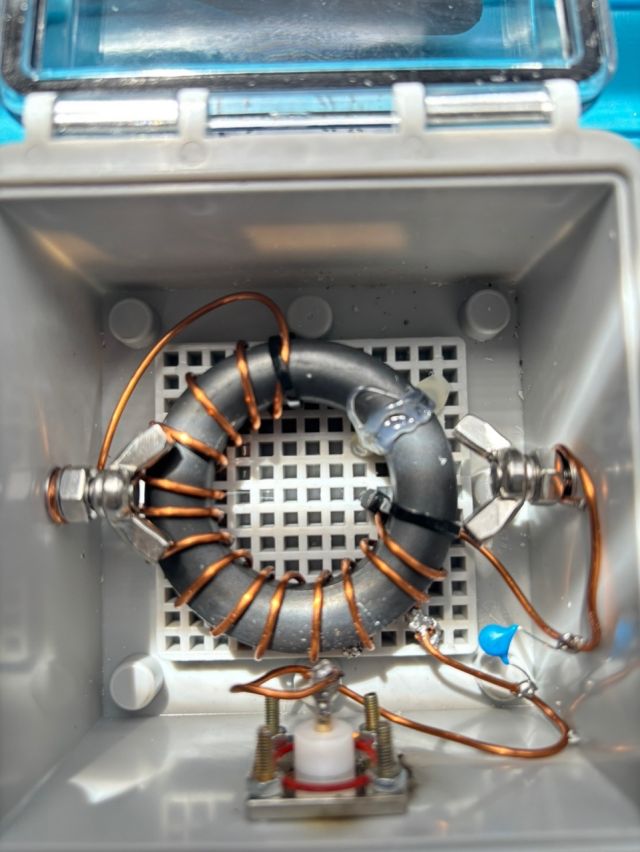

最近手搓了两个UNUN,1个是49:1的,1个是9:1的。
其中49:1的绕线方法是左2,右7,绕在磁环上。中间焊接段铜线,连馈线正极。
磁环是FT240-43的型号。听说叠两个磁环再一起绕会有加成,我没有试过。

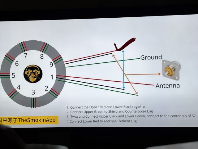

9:1的比较复杂,红黄蓝三根电线,扁平依次绕磁环上面,穿过磁环中心9次。
然后再连接。这里也只能按图索骥。新手小白完全搞不懂为什么要这么连接。
做好了这个用VNA测试了下电阻。好像是可以的。还没有连上电线测试。
