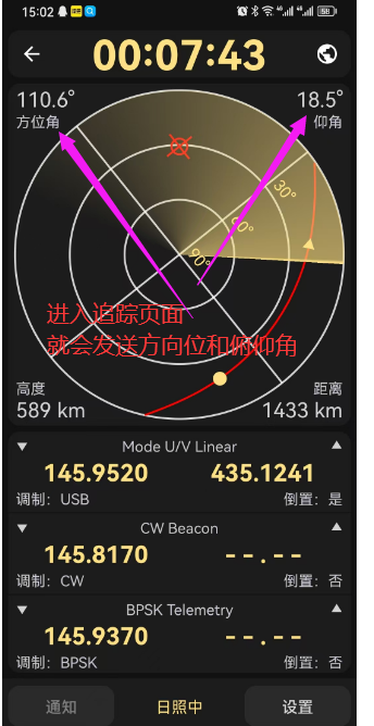

这几天不是一般的热啊,躲在空调房里就不想出来了,无聊就拿look4sat看看现在有哪颗星在过境.以前就发现了look4sat集成有发送旋转器数据的功能,不过只有旋转器数据,不发送频率多普勒又感觉鸡肋,就没分析过他的数据,在这个焦躁的日子里,就用它来打发时间.
好了......废话不多说,干就完了! 一通数据分析后,得结论: 蓝牙和网络都是发送的卫星的方向和俯仰角度,随便用一个就行了.
Look4Sat的TCP数据格式有小数: \P $AZ $EL 例: \P 145.85 30.62 小数需转3位数整数,俯仰角度有可能是负值为防止云台乱转,负值不转发,格式化为GS232协议数据格式
Look4Sat的蓝牙数据格式,航向和俯仰都是3位整数,会有负值: W$AZ $EL 数据格式和GS232旋转器数据格式一样.

运行串口转发程序就可以在look4sat里连接TCP地址和端口或者蓝牙连接,如果你直接使用的是马工的蓝牙板子,那程序也省了,直接蓝牙就行了.
