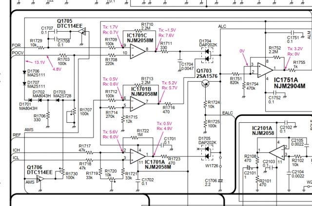

IC718功率调不上去了,请帮忙研究一下,调了功率的电位器和PA的偏置电流,功率还是上不去,最大80W,下一步查哪里?ALC吗?

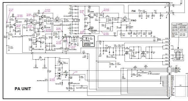

718 这种机器的通病,基本上是功放前级输出信号不够导致。可以在功放部分注入射频信号测试一下,如果功率上去了就着重检修功放板以前的部分。

现在就是这个思路,驱动部分大概测了一下,没发现问题,现在感觉像是ALC部分,但我不确定

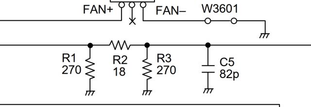

衰减器网络电阻失效

R1 R2 R3阻值偏移

什么原因导致的阻值偏移?是自然失效还是线路板腐蚀?这仨电阻都工作在微功率状态,发热和虚焊的可能性很小啊。
