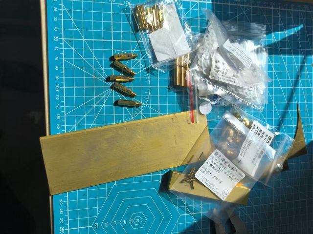

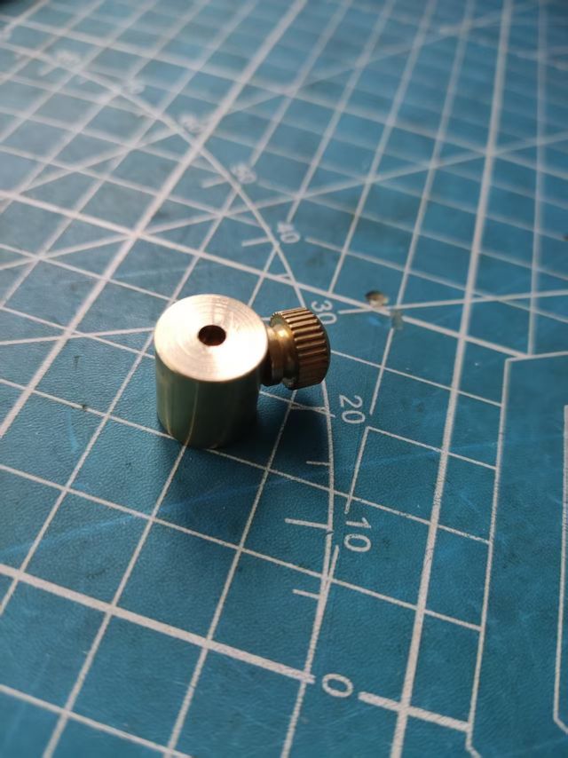

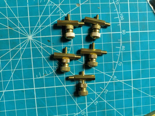

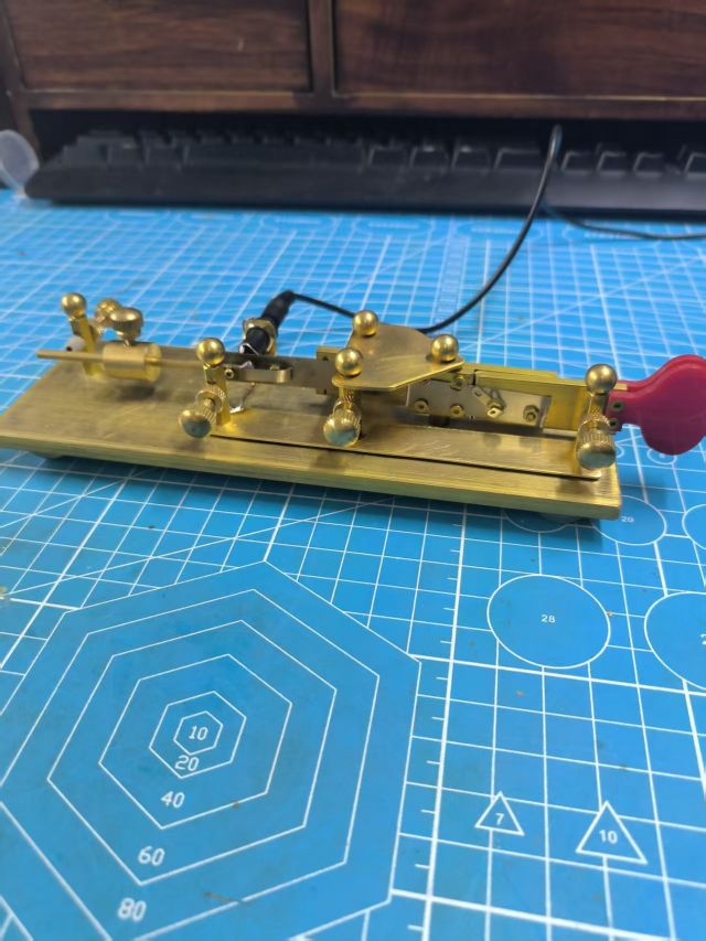

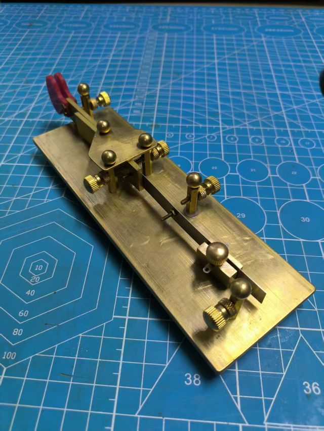

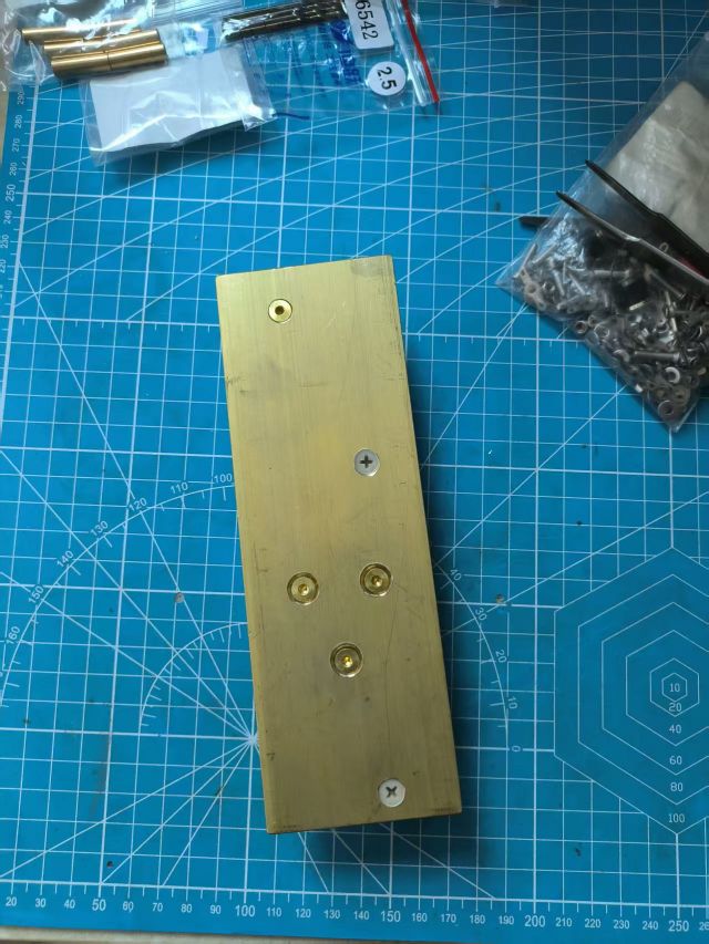

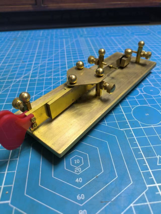

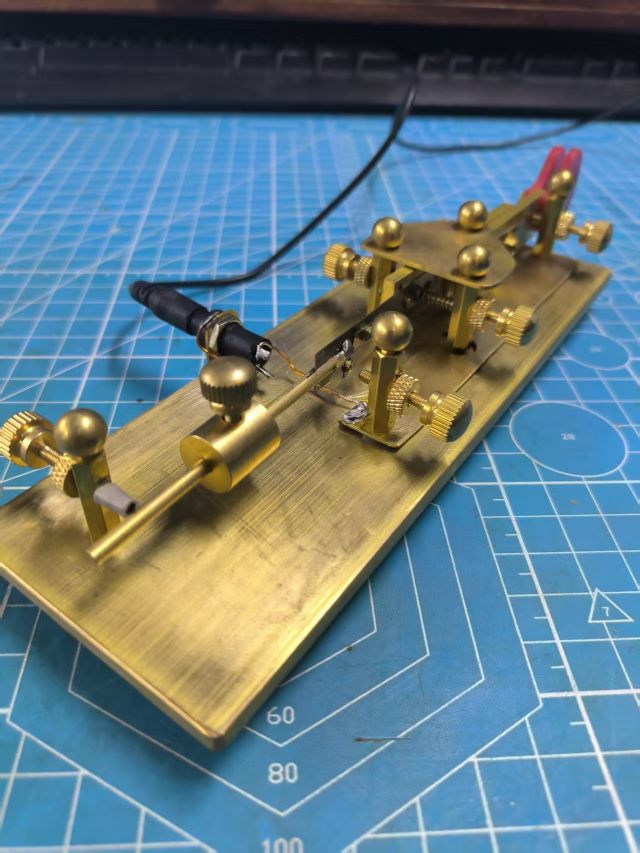

去年开始学习CW,在选购电键的时候知道了一款叫“臭虫”的半自动电键,视频上看到这种电键工作的情境感觉非常有趣很是喜欢,于是上网找,不找不知道,一找吓一跳,进口全新的3/4K,国产也要2K,国产二手的品相一般也要小一千呢。钱不是没有,就是觉得性价比太低了。后面上网找资料,想了解下它的工作原理。不怕大家笑话,开始时候还以为电键内部是装了个类似学校打铃用的电磁铁控制“点”,通过网上搜来的图片细心观察才基本了解了它的原理,遗憾的是始终没有找到制作的资料,估计国内是没有业余爱好者仿制过,也没有实体参考,那只好多废点心思,把网上找来的5种不同品牌型号的“臭虫”比较它们的机械结构,最后找到适合自己仿制的这款乞丐版臭虫。是的,的确是乞丐版,如果按照材料成本来算,它只要68元不到。

本次用了一块5MM厚,60MMX180MM的黄铜板,包邮45块。其他的单单按一个零件计算的话,都是一元几毛的,总价不到68元,如果附近有那些五金加工店可以匀些边角料就更好,可惜没有,因为邮费都很可观。

谢谢鼓励,确实不会玩,练习了一年多的抄报,发报还很生疏,这种半自动键用起来不容易累,但是也是需要练习磨合。

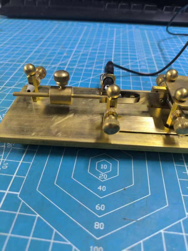

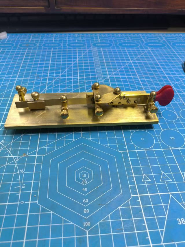

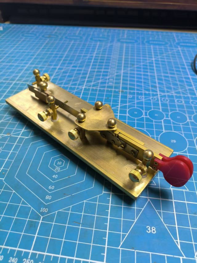

试验了二段摇臂,效果不错的。这个部件是不是叫“摇臂“我也不知道,参考臭虫的结构重新做了摇臂,效果不错,经过本次制作基本了解了臭虫电键的工作原理,目标达成。
