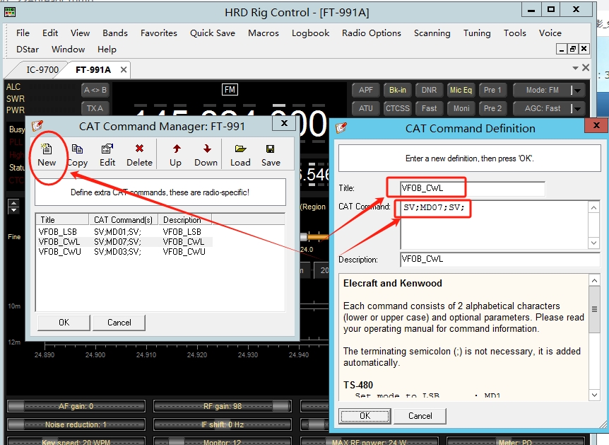

    相信喜欢用HRD追星的朋友,都遇到过,在卫星过境时HRD的多普勒更新速度是非常快的,这时如果想更改一下电台的设置,按键基本上不容易响应,即使响应了,也会在频繁更新时被强制退出,要更改设置就需要停止多普勒更新,那么有没有办法快速操作呢,答案是肯定的,那就是通过HRD直接向电台发送Cat指令.
    这里先以FT-991A为例,应用场景,当我们在rs-44线性卫星操作时,电台处于SPLIT模式下,我们想将LSB的上行发射模式更改为CW发射,常规步骤是,先停止多普勒更新,按A/B键把发送和接收交换,然后改电台模式为CW,再按A/B交换回来,再连接多普勒更新,操作才算完成.当然也可以停止多普勒更新后按住PTT键开始更改发射参数,如果我们换成CAT指令就一行指令搞定:    SV;MD07;SV;       注解:指令SV; 为交换A/B 指令MD07;为更改模式是CWL 多条指令用作一行发送.

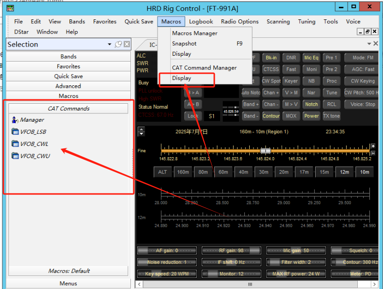

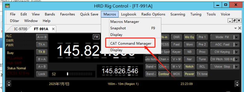

     在HRD中电台CAT指令需要通过宏指令来添加(Macros),注意指令添加时给它重新命名:Title.
HRD添加宏命令
显示宏命令,单击即为发送指令

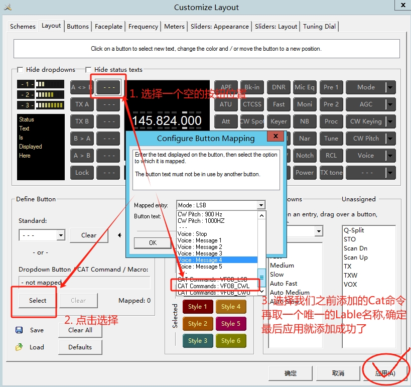

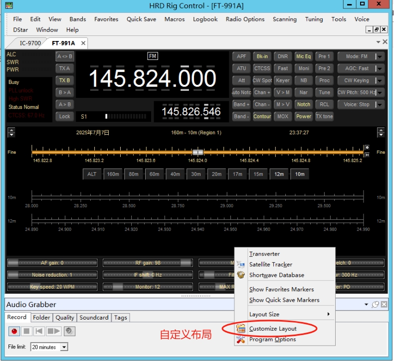

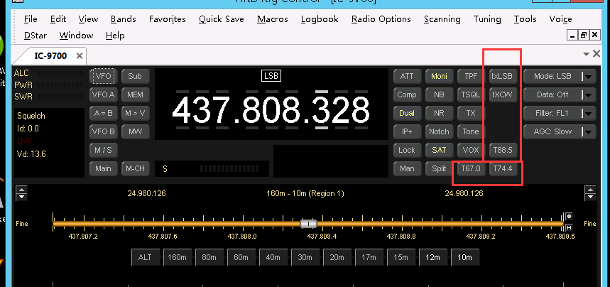

将宏命令添加为按键: 界面上右键选择自定义布局

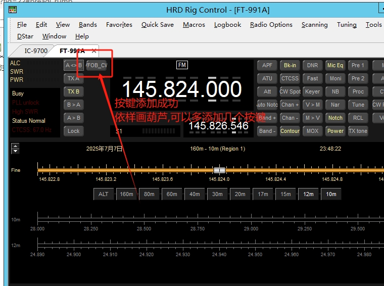

这样我们就将电台指令添加为一个主界面下的按键,就方便多了.

  上面我们已完成FT-991A的相关设置,接下来年看看卫星机之王,ICOM  IC-9700如何设置.

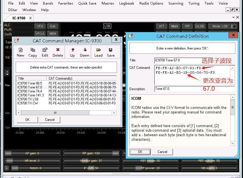

IC-9700和FT-991A还有一些区别的,FT-991A的电台控制指令是ASCii码发送,IC-9700的电台指令是以16进制码发送的.
在HRD的宏指令中每两位字符以中横线连接,但在串口或程序调试中不用中横线,HRD对IC-9700多行命令的支持就是回车换行.
比如:
对于IC-9700来说,,在Sat通联时,我们用到最多还是切换发射模式和更改发射亚音:
                1. 更改发射模式为CWL,两行字令:   FE-FE-A2-E0-07-D1-FD
                                                                         FE-FE-A2-E0-06-03-01-FD
                 2.更改发射模式为LSB:                    FE-FE-A2-E0-07-D1-FD
                                                                         FE-FE-A2-E0-06-00-01-FD
                 3.更改发射亚音为67.0:                    FE-FE-A2-E0-07-D1-FD
                                                                         FE-FE-A2-E0-1B-00-06-70-FD
                 4.更改发射亚音为74.4:                    FE-FE-A2-E0-07-D1-FD
                                                                         FE-FE-A2-E0-1B-00-07-44-FD
                 4.CW发送: CQ DE BD8AIS K(43-51-20-44-45-20-42-44-38-41-49-53-20-4B):
                                                                         FE-FE-A2-E0-17-43-51-20-44-45-20-42-44-38-41-49-53-20-4B-FD
                 5.CW发送: UR 599 73(55-52-20-35-39-39-20-37-33):
                                                                         FE-FE-A2-E0-17-55-52-20-35-39-39-20-37-33-FD

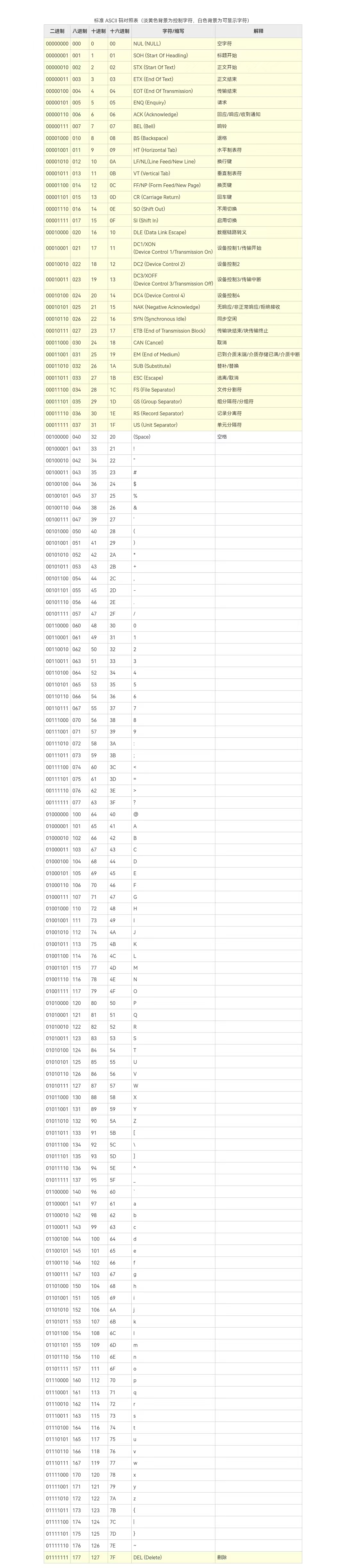

ASCII码表16进制对应表如下:
