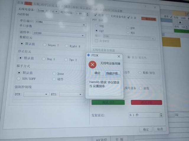

请各位友台看看这是怎么回事,我按照网上的各种方法都设置了一遍,包括电台、电脑和软件设置,均不能解码和发射,会出现如下图的错误提示,但我用手机FT8CN使用一切正常。

使用JTDX软件的时候,
设置:
电台:选择 None。
PTT方式:选择 声控。
不同的设置,多试一试,也就知道了。

可能是共模电流干扰CAT,建议在天线根部接个扼流圈或者1:1巴伦,或者搞个usb隔离器。
