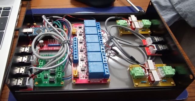

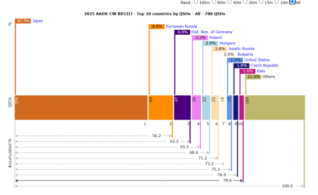

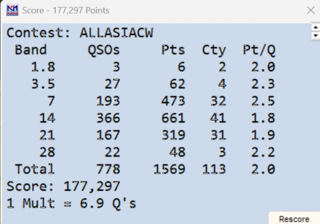

BD1IIJ 2025 全亚洲远距离电报竞赛 单人全波段 无辅助 低功率
台站:家里天馈+BY1RX
由于这次是打酱油和测试SO2R控制器,所以可能违反了比赛规则,最终会提交为日志校验CHECK LOG.

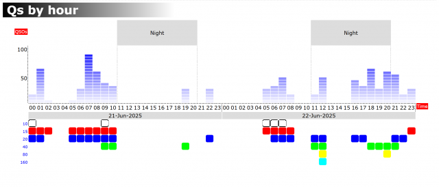

周末需要工作,所以只能打打酱油。第一天大部分时间为白天2BSIQ,第二天传播差加上近处的电台头一天通联数量饱和,所以2BSIQ没啥作用,凌晨间断操作一部电台效率还不错,几乎全程主叫无扫街,家里的噪声高几乎成了摆设。
按照网上的资料做过两个SO2R控制器,第一个还没有用过就淘汰了,去年做了一个SO2R MINI开源的控制器,淘宝各种模块配件按你的想法组装就可以行。
这个控制器支持OTRSP用起来感觉不错,可以通过N1MM的宏命令控制。

简单事情复杂化。这个SO2R盒子主要是集成了电台声音的切换、CW发射和PTT等功能,主要功能是电台声音选择,例如:当A电台发射时两只耳朵都听B电台,当B电台发射时两只耳朵都听A电台,当AB都没有发射时,两只耳朵分别听AB两部电台,一般的竞赛日志软件都支持这些功能,快捷键切换立体声单声道等,只要是一台电脑一个日志软件,那么控制两部电台一般不会出现违规同时发射的问题。我这次是两部电台一个在家里用家里的天线,另一部电台连接BY1RX天线,天线距离几十公里,一般比赛都是明令禁止的。
