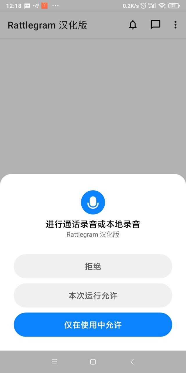

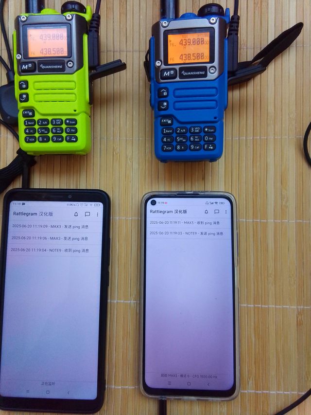

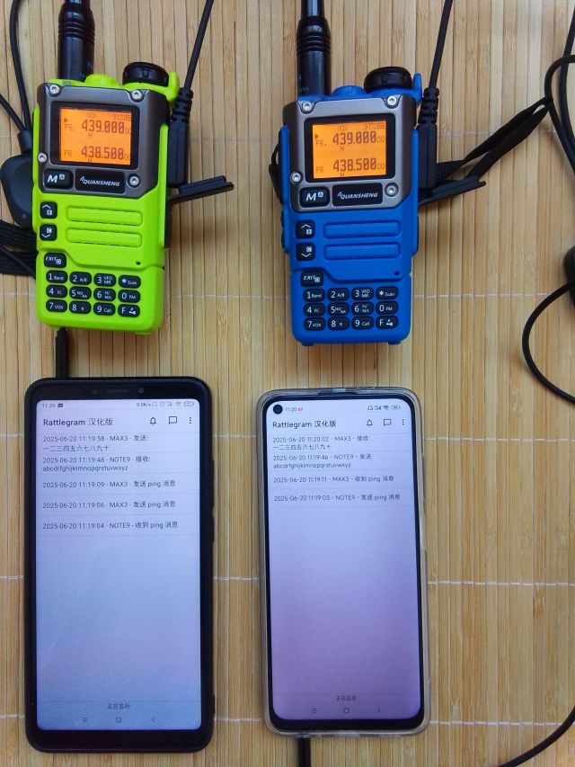

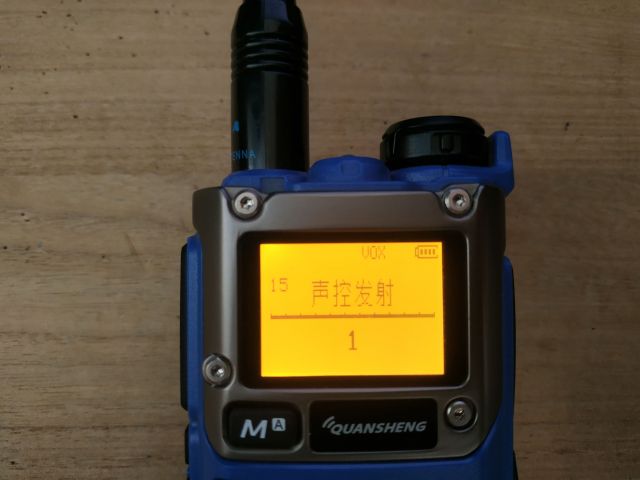

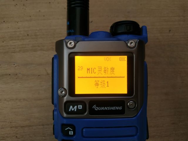

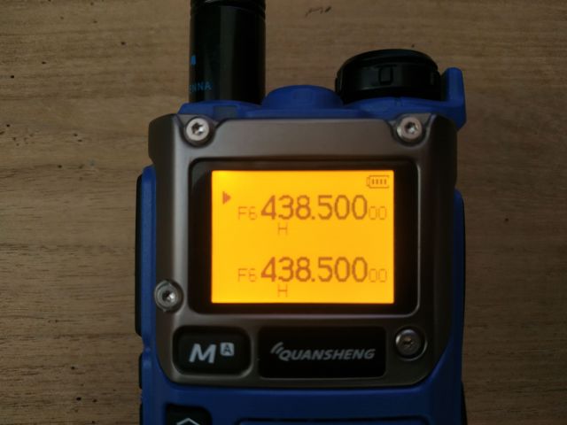

       本人自从2025年3月份取得业余无线电A级操作证书后,4月份购买了两部泉盛UV-K6对讲机并获得电台执照,5月份完成了首次随机语音通联。因为我平时从不发微信语音,所以对使用模拟对讲机进行中文文本通信很感兴趣,仔细比较研究后找到了一款开源的安卓软件Rattlegram,经过直频与中继测试抗干扰性强,每条信息仅占用信道2秒,因此本人制作了Rattlegram汉化版软件,希望能在U/VHF波段非语音通联方面为大家做点贡献。

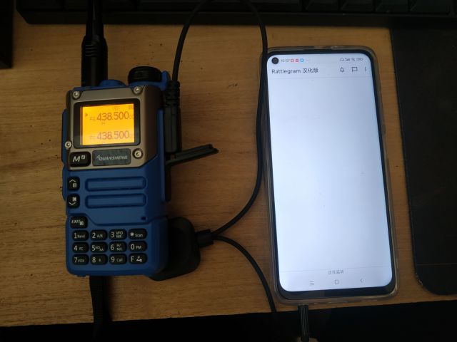

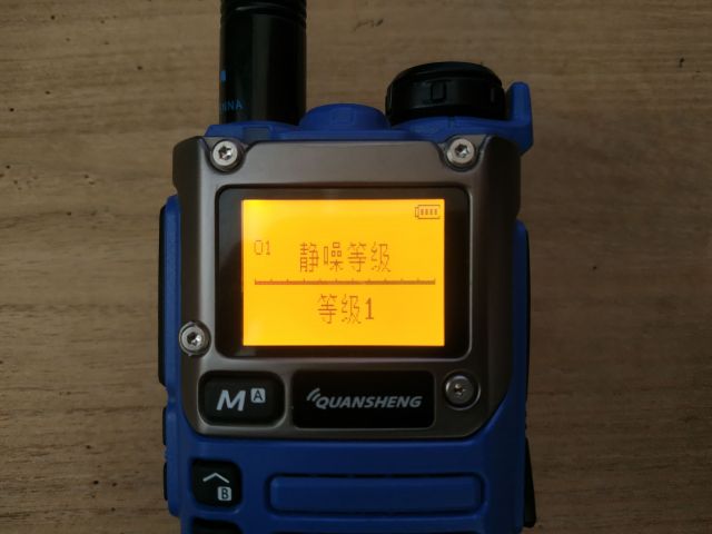

使用:1.  模拟制式对讲机(不限型号)频率设置与语音通联相同,参数设置声控发射(VOX)为1,静噪为1,MIC灵敏度为1,音量调至最大。
          2.  对讲机(K1接口)与手机之间建议使用本视A-1体验线连接,如果不具备连接条件可将对讲机与手机挨近放置使用。

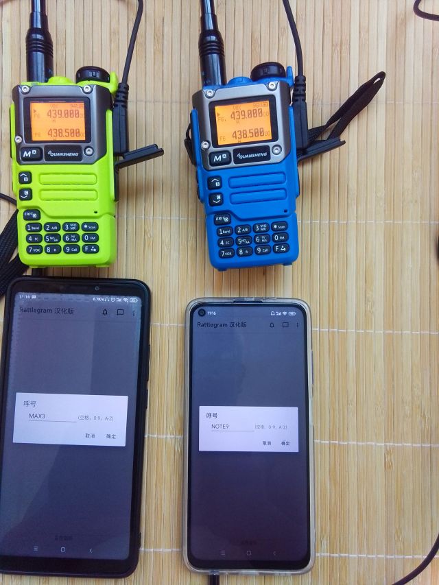

          3.  安卓手机(建议Android7以上)安装Rattlegram汉化版,要求允许麦克风使用权限,参数设置默认即可,修改呼号(仅限大写英文,数字),音量调至最大。
          4.  使用时建议双方先互相发送PING检测通联效果,文本发送建议控制在85个英文或28个汉字以内(强力模式)。
