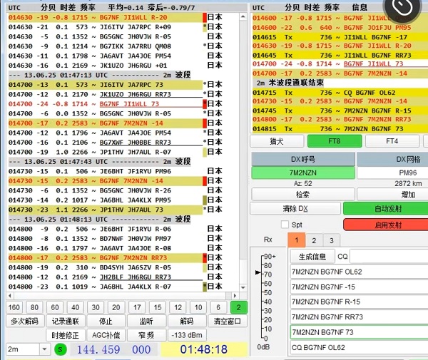

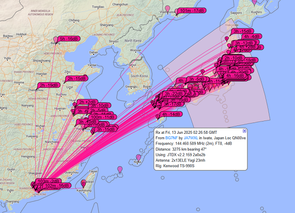

    在业余无线电的世界里,2米波段每一次远距离传播体验都像是一场奇妙的冒险。今年进入夏季以来,珠三角的2米开通远距离通联的次数甚少,只有1、3、4、5区和BV有见少量通联记录,对比往年同期开通传播时间延后,甚为焦虑。6月13日,今天是令人难以忘怀的一天。珠三角地区的几个2米长期值机爱好者BD7OH、BD7IS,BG7IKK,BD7NWF等,使用2米波段FT8模式远距离通联了众多日本电台,我今日最远通联的距离达 3275 公里(JA7WXL友台),这样的成果着实令人惊叹。并且今日传播持续了将近 4小时,期间还与国内 4、5、6 区的电台进行了有效通联,如此优异的传播效果,为我们带来了极大的惊喜。​

    今日的传播时间从早上UTC0031开始收到JA信号一直持续到UTC0400长达3个半小时。理论上与大气波导传播的信号相对稳定,且往往能持续几个小时的现象相近,但从传播的距离来看已超过1000公里以上,更贴近ES传播特征。看来是今年的一号台风“蝴蝶”造就了珠三角本次2米远距离通信,实在是爽爆了。

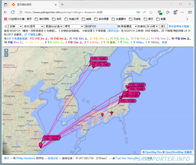

昨天曾经转过天线对着广东,没有收获。
5区只有零星ja方向过来的信号,抓获几个
