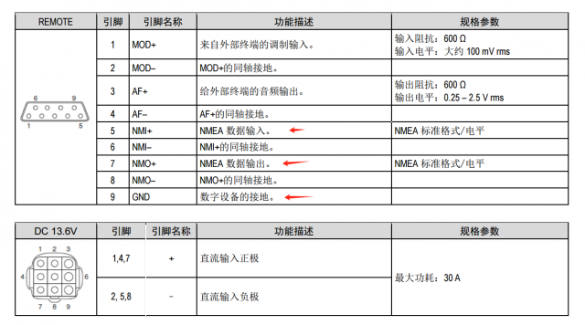

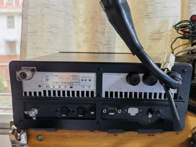

在网上看了些IC-M700PRO 的资料,想折腾一下电台同N1MM等数据通信,在网上买了CP2102的USB转TTL的板子,把GND.TXD,RXD 分别接到电台的REMOTE接口上的5针 NMEA+,7针 NMO+ 和9针GND,电台的ID是设置菜单(12)    但一直没连成功。不知那位朋友做成功过请指点一二。

菜单(12) (设置用于远程控制的 ID 号当连接了外部控制器(如个人电脑)时,需要 2 位的ID 代码才能访问电台。IC-M710 采用 NMEA0183 格式,并使用“专有语句”进行远程控制。01-99可选)

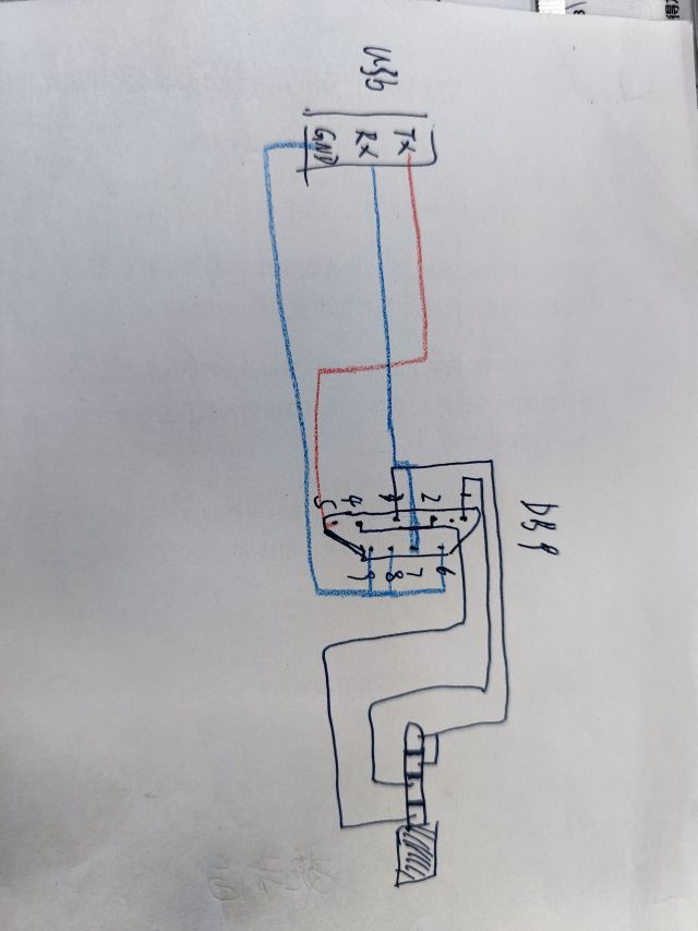

我最近一直在做这个事情,尝试了很多版本(手头串口转USB的线种类有好几种),按照网上的资料制作控制线,不论是通过串口还是那个3.5的复制插口连接都能正常使用M710控制软件控制电台,但是连接JTDX软件就是十次有九次不成功,偶尔成功一次,不知道是JTDX软件的问题,还是制作的线的问题。说明一下:通过专用的M710控制软件连接,只要串口识别没有问题,机器的连接ID其实你用01或者02都可以,只要在软件里对应选择01-M710/02-M700,JTDX里也一样。
这里将我的制作分享给大家,有同样需求或问题的,大家一起讨论

只看该作者 5楼 发表于: 06-15
串口使用4号接口就OK了。

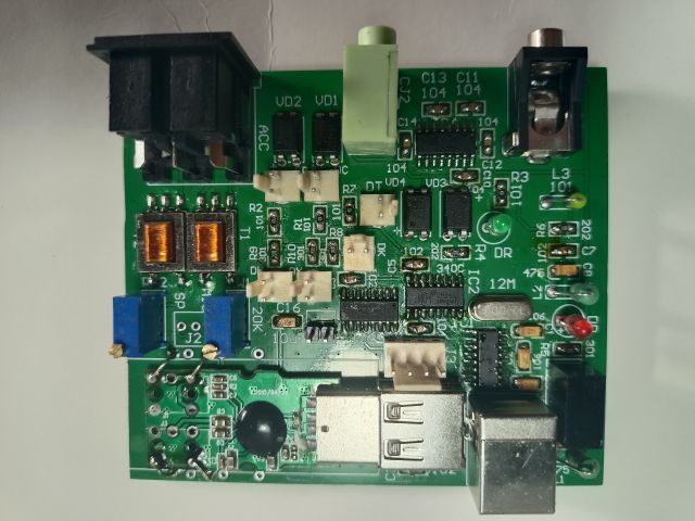

我做的内置声卡的用于IC-M700Pro/M802的数据盒,有兴趣的请找《无线电》2024年第10期<IC-M700Pro/m802电台联机数据盒制作>一文,该文介绍的是没有内置声卡的原理制作。
