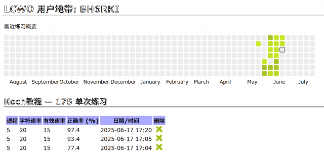

第一周,就学到了四课但是速度只能保持在12/15,正确率都能90%。看了LCWO帖子都建议训练速度20 /15,不要数嘀嗒要听节奏(wpm速度快了后确实数不出来),形成条件反射,这样才能以后提速。看着大神门建议用纸笔+键盘都要练习,所以调整训练习惯。
第二周,训练手机APP用KMT PRO用纸抄收。Lcwo练习用键盘抄收,第三课速度20/15正确率90%以上。
遇到的问题:1.偶尔遇到听抄出错,思维还是想着怎么修改,导致大面积抄收不全,得重新来听一遍。2.听APP和LCWO的电码感觉还是觉得有区别,我指的滴和嗒节奏。3.用笔纸抄收现在20/15速度可以跟上,电脑键盘也可以跟上但是看着键盘二指禅,又得练习键盘盲打。确实坚持很难,练习20分钟后感觉跟不上节奏。另外,现在终于明白为什么很多大神说,拿篇英文念出电码的要求是什么意思。本来想着跳过读这个步骤直接练习抄收,现在发现一旦抄收错误很多,我其实把字母翻译成电码读出来都费劲,所以现在其实听抄和读出练习的结果都是很有必要的。

第四周LCWO学习,现在五个字符稳定20/15,偶尔还是听出来一个导致出错多。
明显记忆整体旋律,而不是数嘀嗒效果要好,就是熟能生巧贵在坚持。新问题是随着字符数变多,盲打不会,还是二指禅
