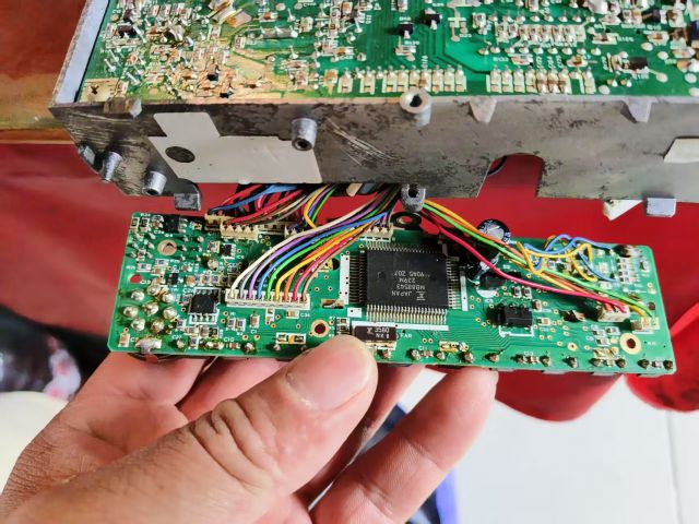

那位老师知道alinco  DR-11机头 车台圈里的晶体管什么型号,或者电压等级是多少。

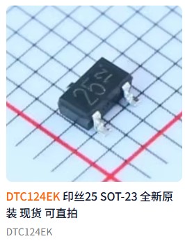

电源开关管,DTC124EK

网上查下来,有点不对呀,这个是三个脚的网上是两个脚的?
电源开关管,DTC124EK

是这个样子的。不知道什么型号。

可以用2SB798,2SB1301之类的管子代用。只要是PNP管SOT-89封装一样的就可以。这类管子坏掉后我都使用场效应管代用的。场管压降小发热小寿命更长。
