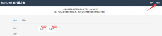

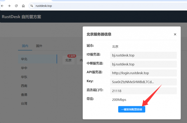

        当安装完RustDesk软件以后。打开网址:https://rustdesk.top/
找到距离你最近的服务器城市名称,我距离北京比较近,所以我点击北京服务器

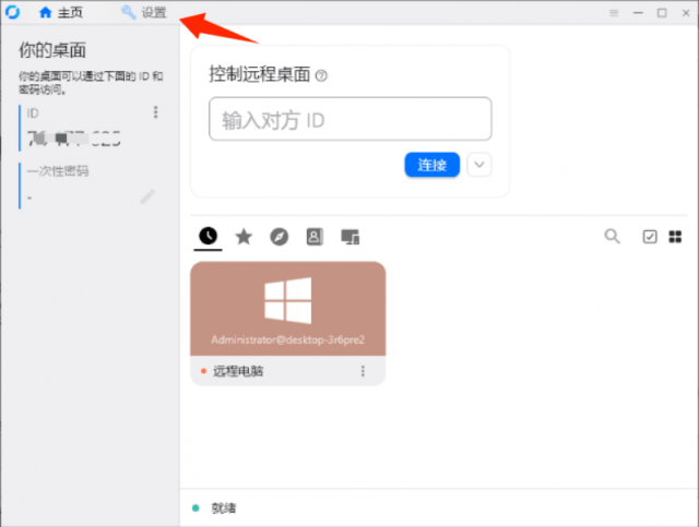

点击红色箭头所指按钮,“一键复制配置链接” ,此时相关设置已经复制到电脑内存,随后我们打开RustDesk软件,点击“设置

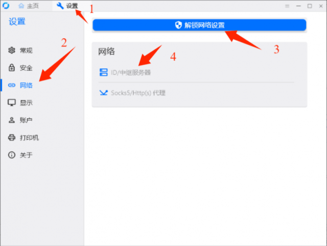

接下来依次点击网络---解锁网络设置---ID/中继服务器,也就是图中1-2-3-4 序号箭头所指内容。

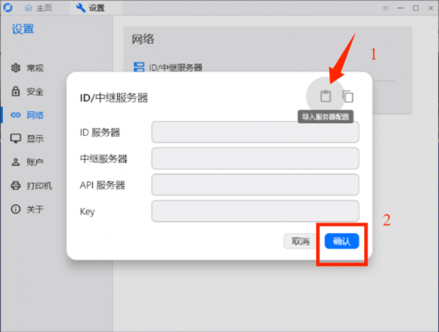

会出现空白的配置页面

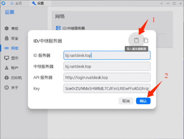

点击1箭头所指图标,“导入服务器配置”,刚才复制到电脑内存的信息会自动填充到空白表格里。如果没有,那么请返回到前面内容,再次点击“一键复制配置链接”按钮后,再点击1箭头所指图标,当出现以下画面,表示配置成功,点击2号箭头所指按钮“确定”,此刻由Asxes提供的自建服务器配置完成。

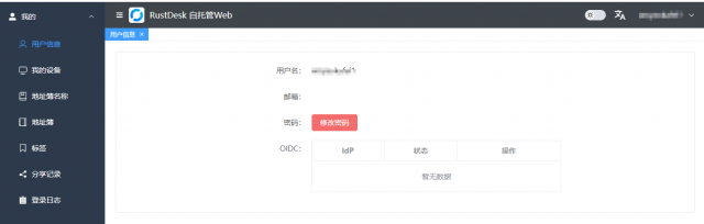

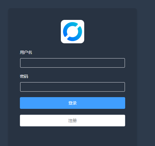

接下来,我们再回到浏览器 https://rustdesk.top/  页面,在页面右上角,点击“登录”,第一次登录我们需要先注册。

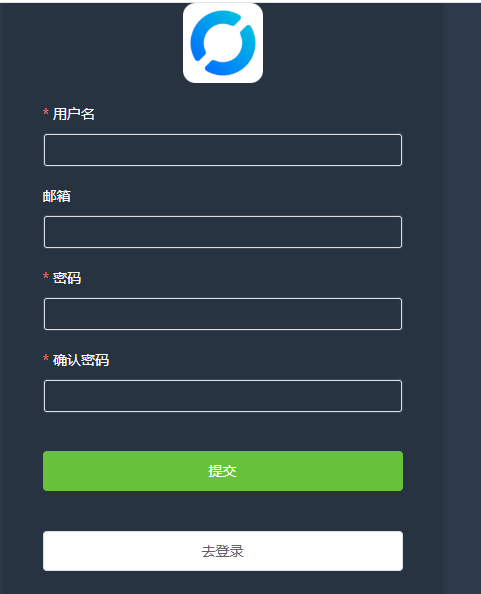

填入带星号的必填项。点击 “提交”按钮后,页面自动进入
此刻,我们重新运行RustDesk软件。点击“设置”--“账户---”“登录”,输入刚注册的用户名密码进行登录操作,也可以点击下面的粉色按钮“Webauth”进行网络认证登录。。此刻就可以按正常使用RustDesk软件远程控制桌面了。经过测试。延时可以达到60ms以下。可以自定义刷新率和帧率。局域网内延时可能会更小。
