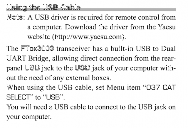

     各位,此款机器是自带声卡的吗?要玩ft8的话还需要盒子吗?

看说明书应该是不带的,就是个USB转串口。

bi3aif:看说明书应该是不带的,就是个USB转串口。[图片] (2025-05-07 15:22)
感谢!网上都找不到该机器此操方式的相关信息。

你不需要盒子了。

那就太好了,我就倒腾下软件设置就行。我用的JTDX有哪些地方要注意的吗?
