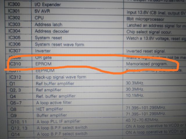

机器是海事机,想着扩频到30mhz,先看看资料。

这图片看看

接收到近30mhz
发射稍微改一下应该是可以的
提到了程序在eprom ic310里面
所以下面的工作就是读出内容,查找限制字段,修改后再写回去,紫外线擦除的。
