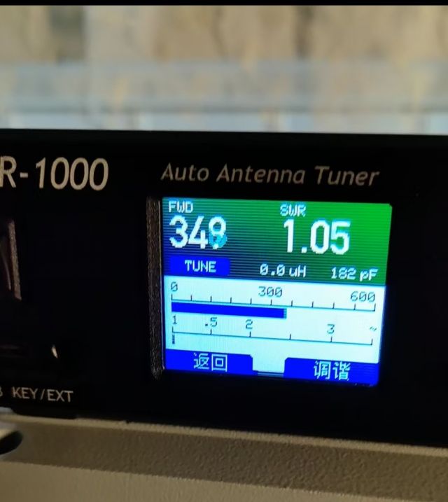

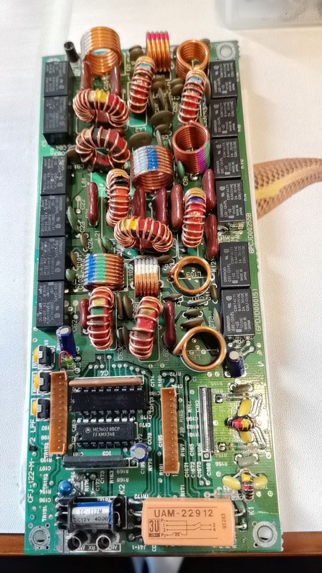

        前段时间弄到了一部大天调,支持1000瓦,然后就用JRC176测试一下,因为听说上到27瓦能出到350瓦。测试14兆真能出到330、350瓦,是调谐驻波!不是通联!但轮到测试28兆时忘记176的28兆不能上大功率,结果在使用350瓦调谐时突然闻到一股焦味然后发现功率严重下降了,28、24兆只能出80瓦左右。21兆只能出180瓦左右,7、14兆基本正常,怀疑是低通坏了,拆下来看感觉好几颗继电器表面都烧起泡了,但是拿去给家电修理师傅看测量后又说不坏,测了几个地方也不坏,请问各位大侠到底是哪坏了谢谢!

当时闻到的气味是塑料味还是怪味? 单纯塑料味道就换继电器。 继电器外壳变形内部肯定动作不灵活了,换掉以绝后患。

继电器外壳都变形了,继电器必须更换。尽管测量电阻可能是通的,但有可能接触电阻变大。
如果焊接水平良好,自己更换继电器。否则找个好手艺的更换继电器,因为通道板工作电流大对焊接质量要求比较高。

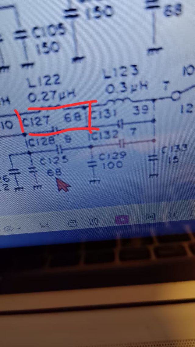

刚才看了BD8ABM的文章,感觉和他的情况一样,应该是有电容烧了,排查了几颗,https://www.hellocq.net/forum/read.php?tid=125193

起泡的继电器换掉。排查对应通道低通的电感电容,电容坏的可能性大些。

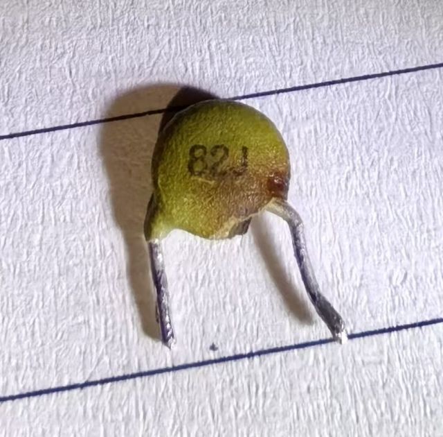

检查了几颗最后发现烧了一颗C127的82J电容!

已更换零件后已恢复正常
