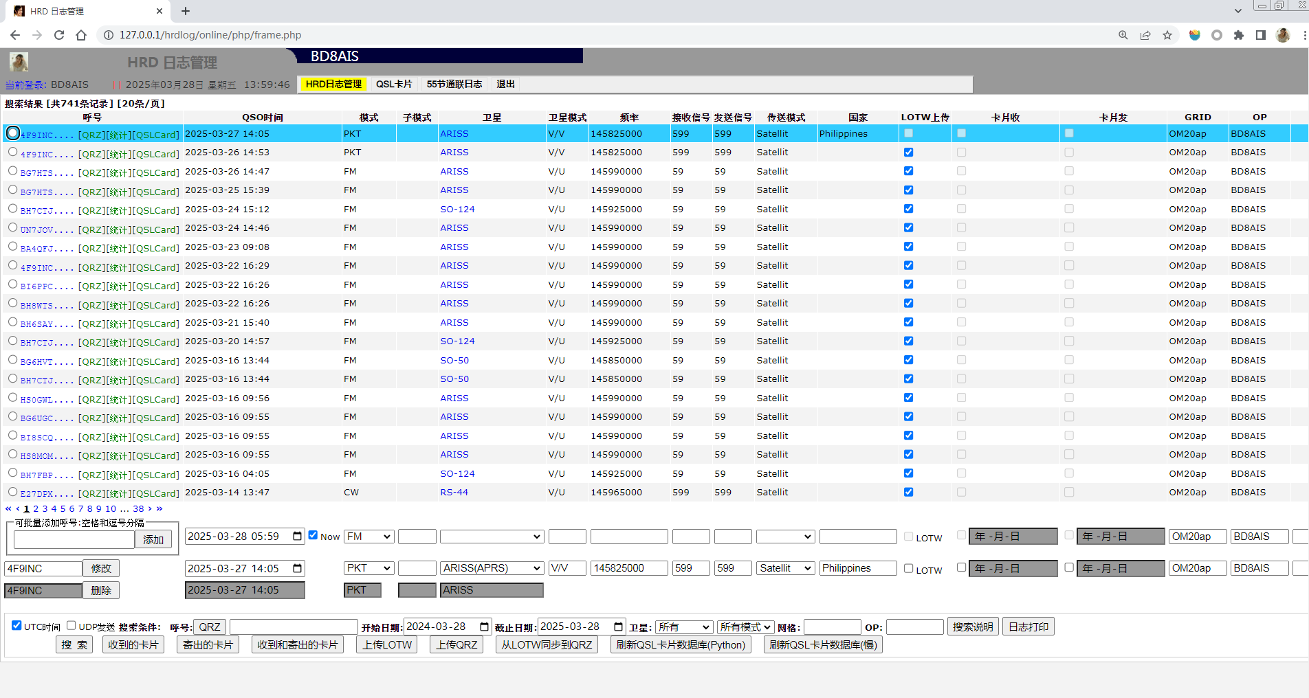

    关于Ham Radio Deluxe这款软件,用过的都知道,集成度非常的高,该有的,不该有的都有,强大归强大,但加载有时是慢得出奇(有时会在后台等上七八分钟),在这里不谈HRD软件的使用,使用就移步我以前也写过有关的文章,今天就只说说它的日志模块HRDLogbook.
    HRDLogbook跟常见的其他日志软件一样,使用方便,查询快捷,自动记录频率和模式等,总之除了通联七要素(呼号,日期,时间,频率,模式,双方信号报告),它还可记录我们的卫星及EME通联并且集成日志实时或手工一键上传到有关的日志网站,比如Lotw,QRZ,HRDLOG,ClubLog等,注意,请将版本升级到目前和谐版最新版本(6.8.0.372),传送门(见下面)

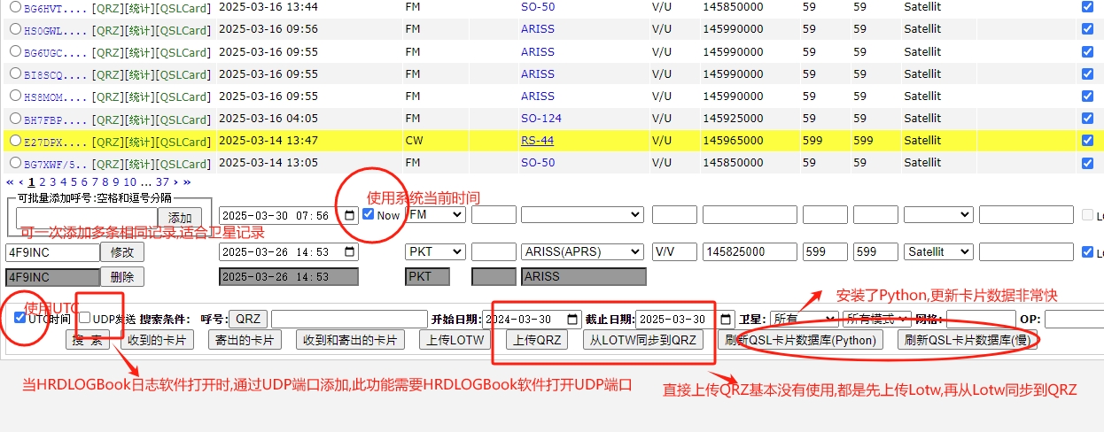

    今天的主题是拓展,我现在的应用方案是将HRD的日志数据库选择为微软的桌面型数据库ACCESS(装了OFFICE的都有),计算机系统安装WEB服务器(Apache),用PHP脚本写了一个管理页面,PHP页面和HRD都读写这个数据库,很Nice,借着这一波操作,又先后加入了QSL卡片管理(卡片展示页面是我十多年前在网上找的一个现成的项目修修改改),后面又刚好遇到五五节,顺手也写了一个五五节的日志记录,这一下就把系统打造成自己的小仓库了,演示页面如下(演示页面的日志上传Lotw和QSL卡片数据库更新等,避免演示时胡乱提交,暂时屏蔽)
源代码如下,备注不算完整,如果有误或冗余,可以指正一下,有兴趣的可以自己改改........
HRD下载: HAM Radio Deluxe 6.8.0.372.rar
日志安装文件: HRD日志管理安装文件.rar
完整WEB页面如下图:    页面演示地址: https://tv56918143.oicp.vip/hrdlog/offline/

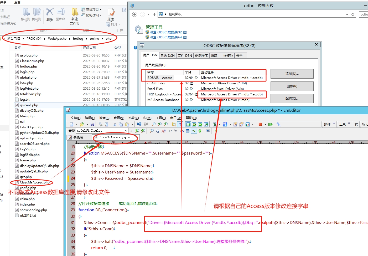

         页面是基于Apache2.2 和 PHP5.2.6编写的,不能保证在其他版本下能正常运行,源码中的示例数据库是Access 2010,如果你是其他版本的数据库,请新建,然后根据控制面板中的ODBC数据源并修改网页配置文件的数据库引擎,才能正确连接.

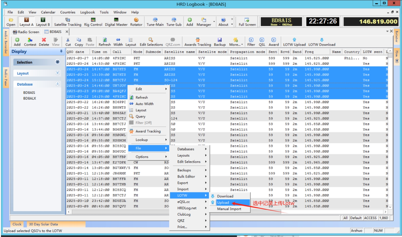

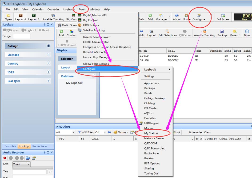

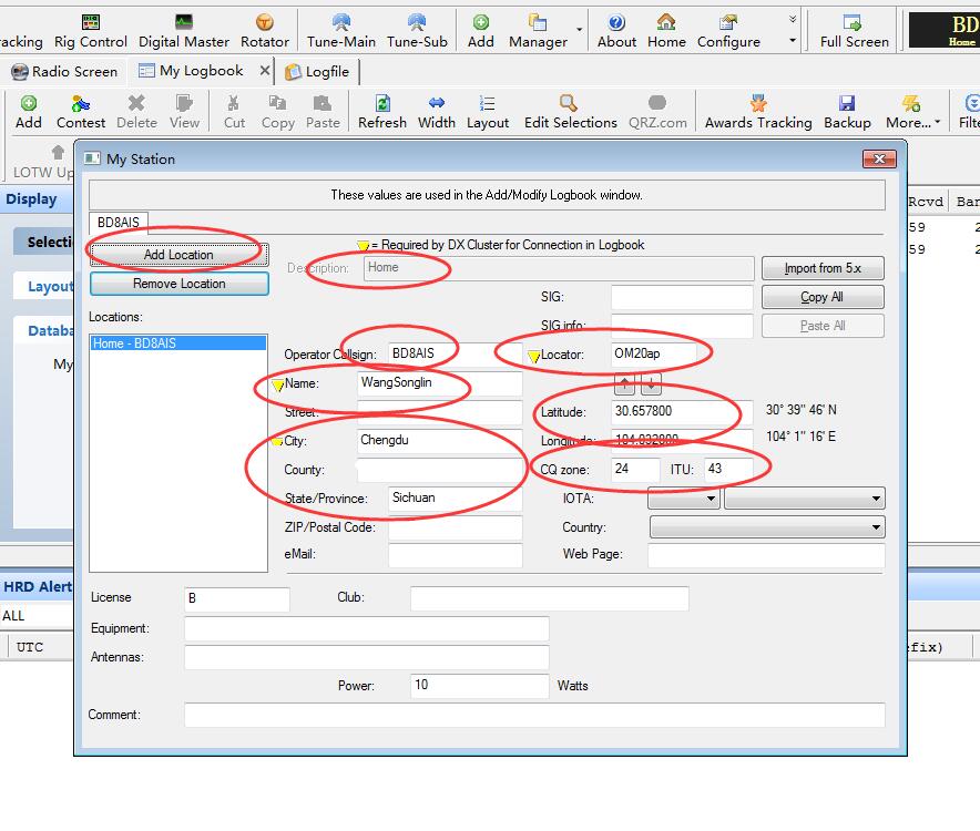

          第一步:  HRDLogbook设置(前提是已安装好HRD软件).

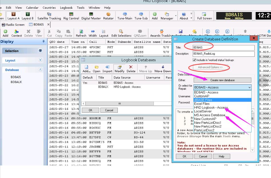

                1.  HRDLogbook在使用前,应该先完成一些基本信息的录入
设置站点信息

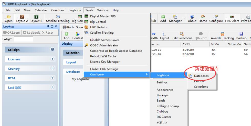

       2.  HRDLogbook 中建立日志数据库 :如果你没有Access数据库引擎,请安装我提供的文件包中的数据库引擎2010(如果需要用我提供的数据库文件测试,请安装此2010引擎)如下:
选择一个 Access数据库引擎
新建成功
数据库建好后,我们可以在系统用户目录下看到数据库文件

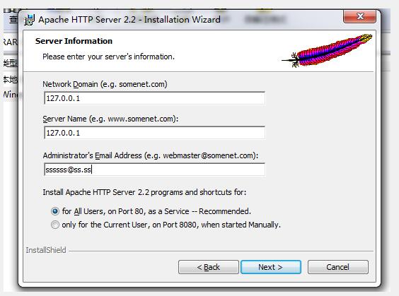

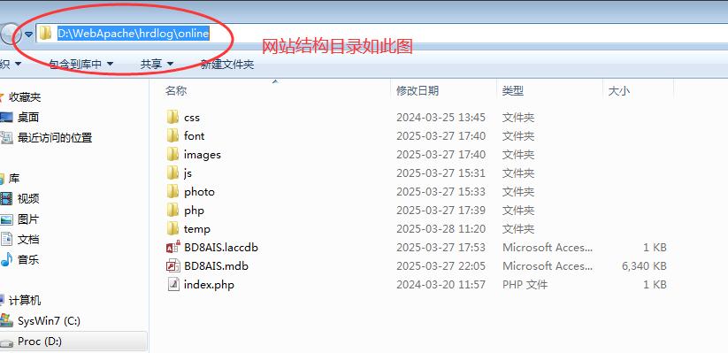

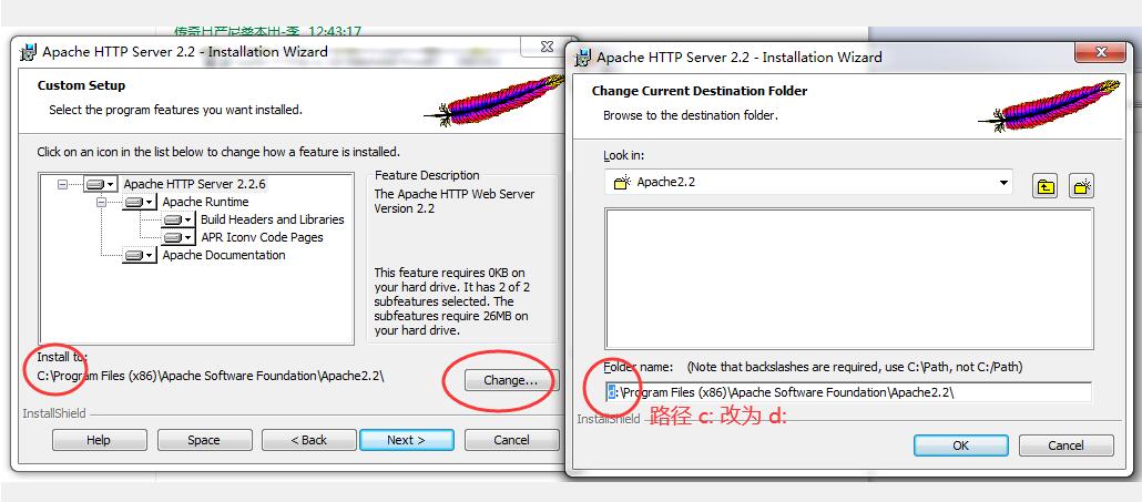

第二步: 安装WEB服务器Apache

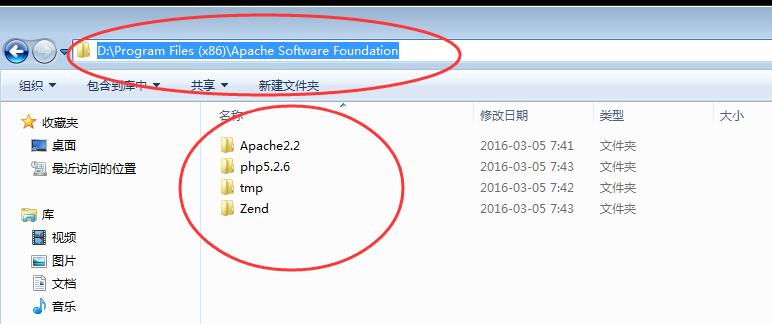

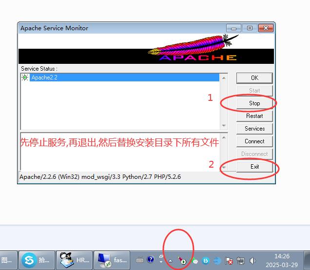

        apache安装很简单,基本上一路回车就行了,为了省略配置过程,装好后可以用的数据包覆盖整个目录就行了.但是安装路径一定要按我的路径设置.

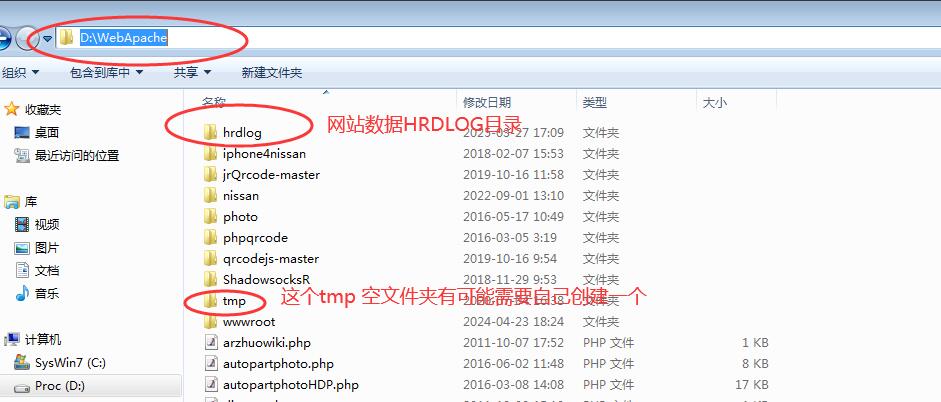

apache 安装好后,先停止apache服务,然后退出,桌边右下角的管理引擎,将我提供的安装包中所有文件整个替换掉apache安装目录(D:\Program Files (x86)\Apache Software Foundation)
再把网页数据整个放置到 D:\WebApache 目录下
修改网站配置文件,用记事本编辑就行了(D:\WebApache\hrdlog\online\php\global.php)
重新启动Apache:如果启动成功,恭喜你,复刻成功,如果无法启动,请检查路径目录结构是否一样.

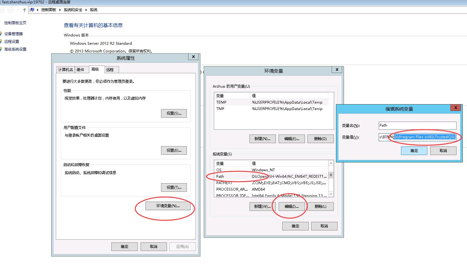

第三步 其他软件安装说明

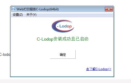

          1.  日记打印(lodop):网站页面有提供打印日志服务,调用了本地的云打印服务:C-lodop

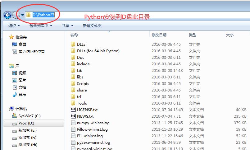

          2. Python27:  对QSL 卡片目录数据的整理(因为目录遍列远程调用经常超时,改调用一个Python的脚本来执行目录遍列)

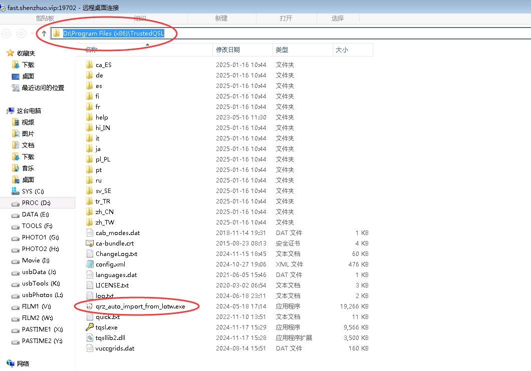

          3. QRZ及lotw同步的程序qrz_auto_import_from_lotw.exe(这里特别感谢BI3AO编写的软件)
将qrz_auto_import_from_lotw.exe文件复制到TQSL安装目录.并将TQSL安装目录添加到环境变量,一便把D:\Python27 目录也加到环境变量中.
安装布署完成,谢谢阅读!

简单介绍一下页面的使用需要注意的地方:
        网站默认访问为所有人都可以访问,可以添加自己的五五节日志记录,只有管理员可以添加主日志记录
        默认访问地址:  http://127.0.0.1/hrdlog/online/index.php
        管理员访问地址: http://127.0.0.1/hrdlog/online/php/login.php?Admin=BD8AIS&Key=test   (管理员呼号和密码见配置文件中的设置值,注意地址中Admin和Key首字母为大写)
1. 当数据库版本不同时,请根据自己的来修改:
2. 主页面需要注意的地方:如下图另外频率值单位是HZ,请参考示例值

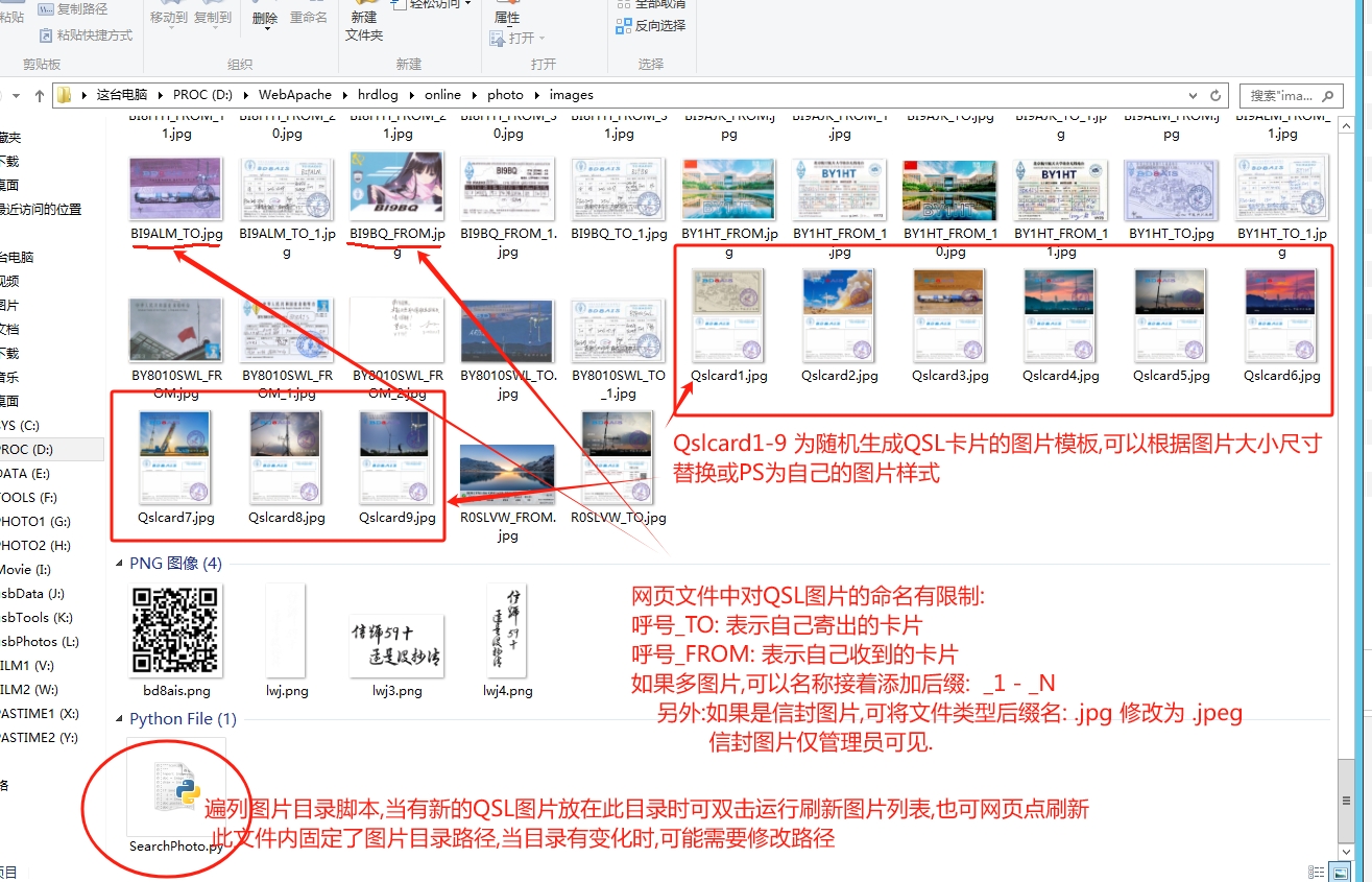

3. 关于QSL卡片图片的检索如下:

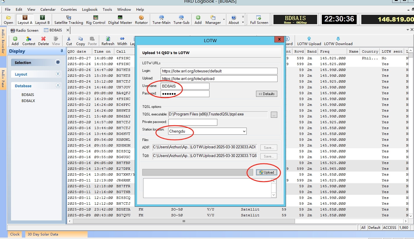

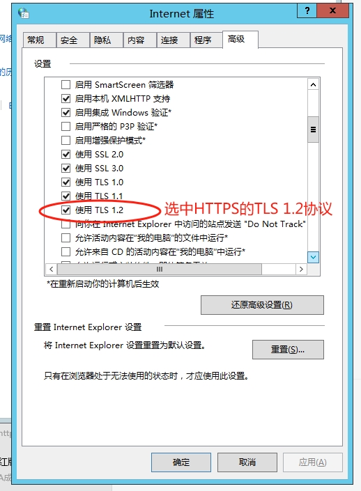

    去年有段时间Lotw更新后,遇到HRDlogbook软件中日志记录上传Lotw会出错! 拆腾了很久后从HTTPS协议TLS 1.2下手才解决.
    这里作一个备忘:  更改计算机控制面板中 "Internet 选项" 将属性页面"高级"标签栏中-->"安全"子项里的两个值:
   1.  不勾选 "检查服务器证书是否已吊销"
    2. 勾选     "使用 TLS 1.2"
    后面再在软件上上传记录非常Nice!

只看该作者 11楼 发表于: 06-11
顶!
完美解决了 hrd里lotw不能上传,logfile提示不能连接吊销服务器 的问题。
