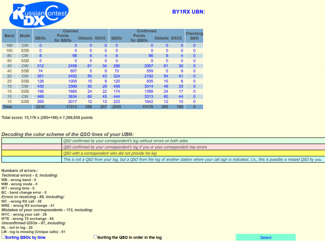

比赛计划和过程:

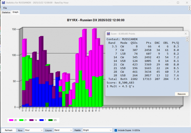

        这个比赛对于咱们BY来说比较友好,信号强并且俄罗斯电台数量可观,所以练手过瘾都是不错的选择。没有明确的比赛计划和目标,计划到了基地手心手背看怎么选组别,目标是选完组别后再定目标。赛前群里吆喝要不要参加这个比赛,报名来看比单模式SSB要挺踊跃的多。几周前在基地闲聊,总工BD1GO建议大家用自己的呼号出来多参与小的比赛,这样也可以让大家的个人呼号活跃起来,这次比赛周也在群里讨论了这个事情儿,但是没有明确到谁用个人呼号出来参加,只好周末到了基地在商榷。周六下午有3个OP到场,其它两个OP晚上7点多才到场,所以3个OP同意使用BY1RX呼号参加多人组别,剥夺了迟到到场的“投票权“,哈。还有2个OP周日下午到的现场。目的为了今后的M2组别多积累经验,所以这次选择M2组别,并且大家可以有更多的主叫时间,所以选择M2组别。
         目标是超过去年的MS的分数,并且破掉M2记录,QSO数量达到2000+。总体传播和去年相当非常好,并且好于今年的ARRL DX CW/SSB时候的传播,那两次地磁爆很严重,这次反而到北美的传播非常好,但是参与的北美台数量少的可怜。比赛期间同频辅助台和主叫台互锁很完善,大家也没有再抱怨影响比赛节奏,只是开始时互锁选项设置有些欠缺,比如说主叫台可以任何时候切断同频辅助台的通联,后来得到了更正,这个更正其实也需要商榷到底怎么设置合适才行。在辅助台通联BY1CY时,一个序列号被主叫台切断了不下5次,最后终于成功完成,如果当时设置主叫和辅助权限相同不会有这样的结果,后来BD1KV发微信说什么情况,我说被BA1AJ盛老师切的没招儿了,估计许老师那边都懵圈了。
        大家操作时间都相当,通联数量也比较平均,所以达到了练习和过瘾的目的,并且完成了临时的比赛目标,最后大家还是很拼的。这套系统经过BD1GO总工的设计现在已经完善,可以很好的满足MS/M2组别的高阶玩法,后面是细节的完善和提升。
