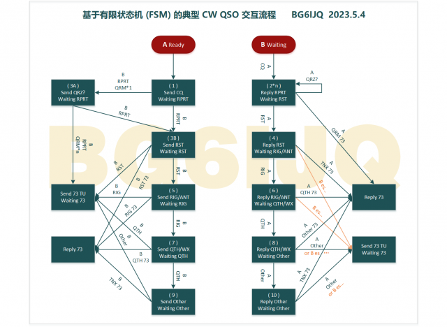

今天想起之前做了一个基于FSM的模拟双方橡皮图章式CW QSO的程序,可以输出双方音调/速度/手法不同、带有QRM噪音的滴滴答答,模拟实际通联,练耳朵用的。
当时画了个流程图,可能前辈们在其他地方会有点用,发上来露个拙……
图片:基于FSM有限状态机的CW QSO交互流程(BG6IJQ 2023.5.4).png
但是程序竟然找不到了~ B站上只有一个初级版本。
有空再写一遍。
