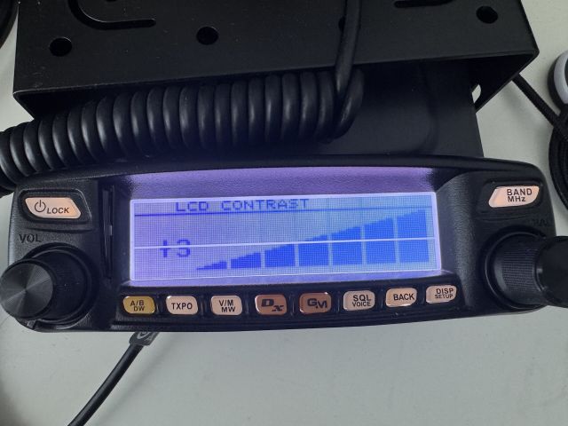

之前用着没啥问题,这几天突然屏幕中间出现白线,恰好一个像素宽度,不知道是什么原因

今天又莫名其妙好了

天气潮了,那个金属手指接触不良,用橡皮擦擦就好了。

太感谢了,我试试看
