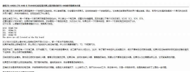

我的健伍440短波机频率失锁,开机显示一串短点,转一下大波轮出现频率数,手一松又显一串短点

似乎所有的440都这样。45MHZ通道,VCO的变容管,中周里面外面的小电容,虚焊,电路板的胶老化,这类的。

首先VCO里面的胶最好去掉,第二步PLL板上那几个带通滤波器里面的管状电容要换掉,换成NPO磁片电容或高频贴片电容,第三步当然就是调整,要用到示波器或频谱分析仪,要有耐心,讲点技巧。

先换变容二极管。

先除胶,在做下一步

http://www.hampedia.net/kenwood/ts-440s-possible-cure-for.php

先除胶,然后吹风机上场。
