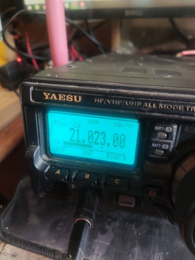

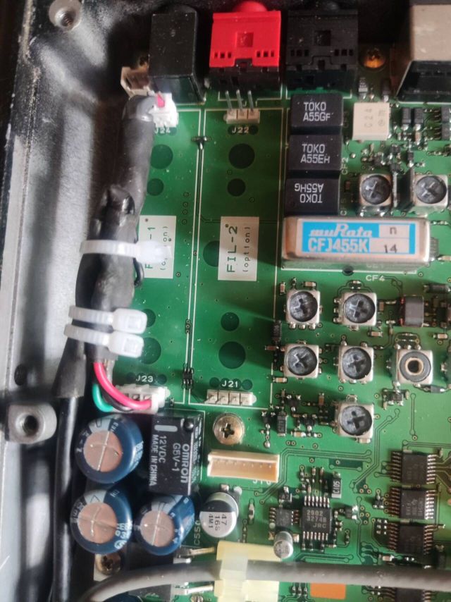

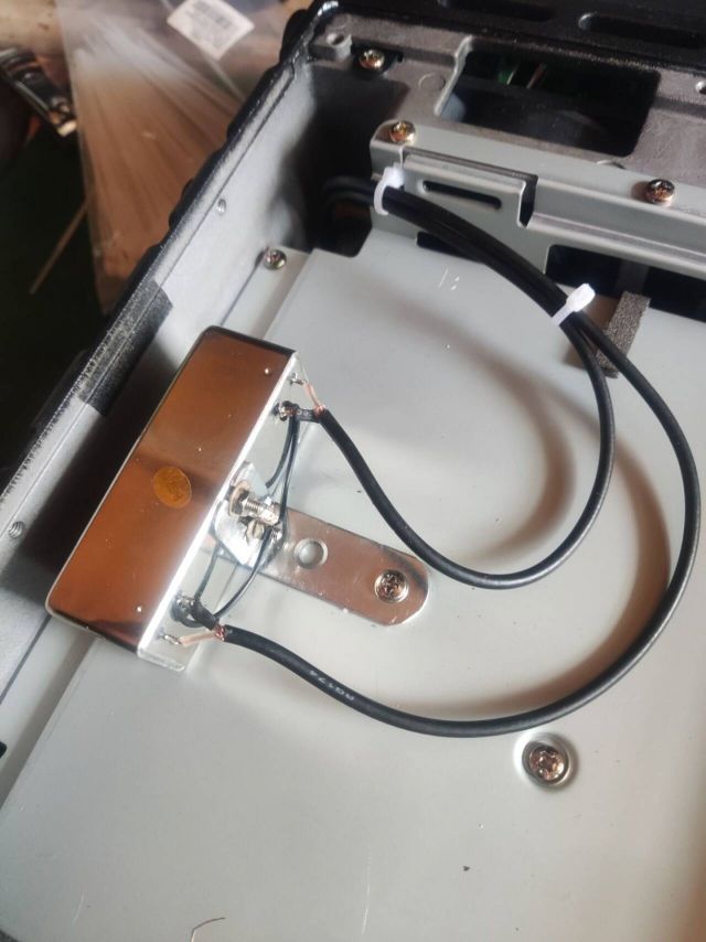

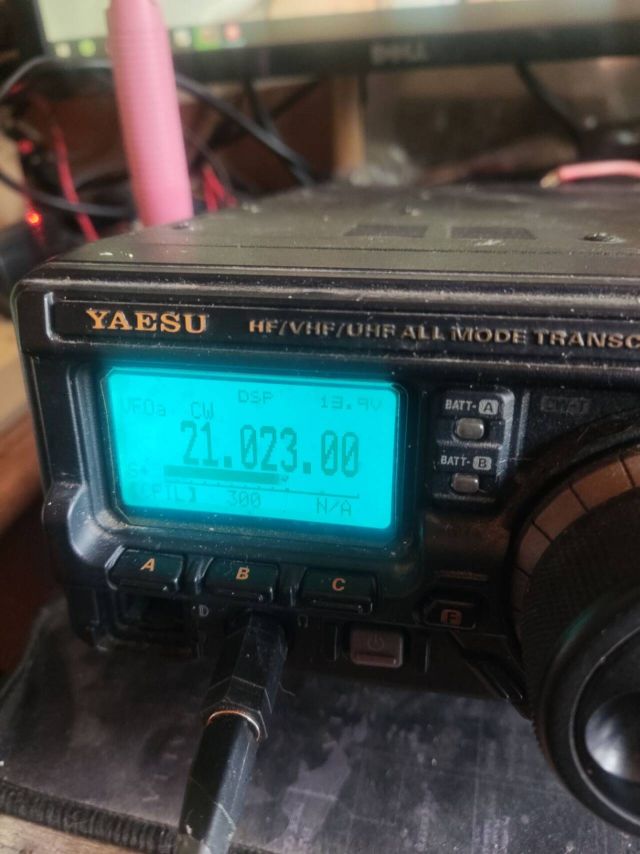

ft-897d加装cw滤波器,817 857应该都通用搞定,ndk 455k 300hz cw滤波器配合dsp降噪耳朵那叫一个舒服,暖瓶音基本听不出,一个字,爽。识别电路ssb 500 300如有需要小窗我,留口给人,,国内查不到。
