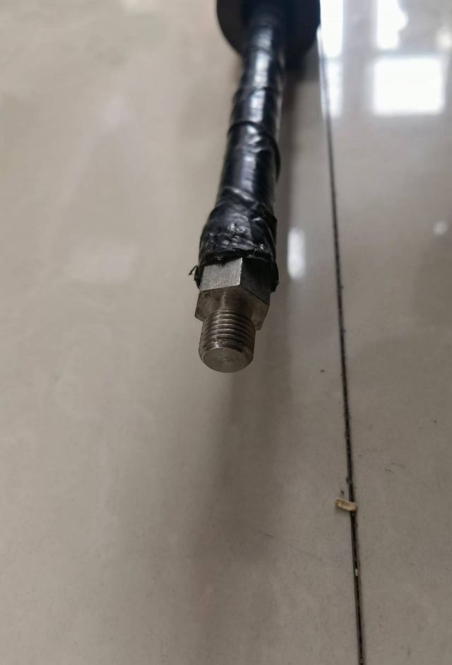

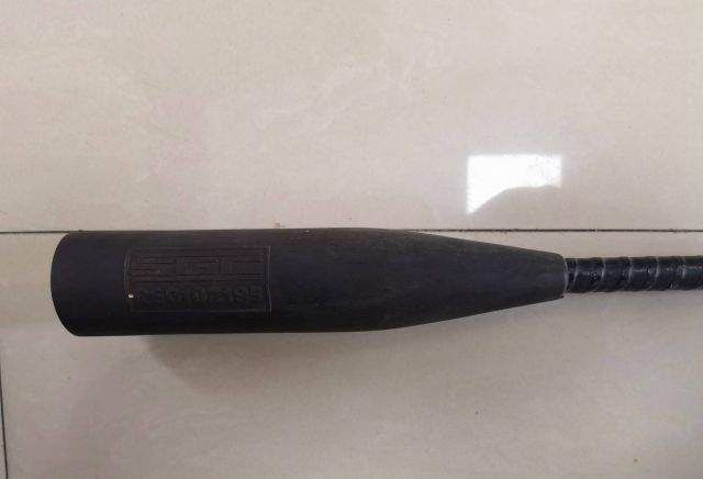

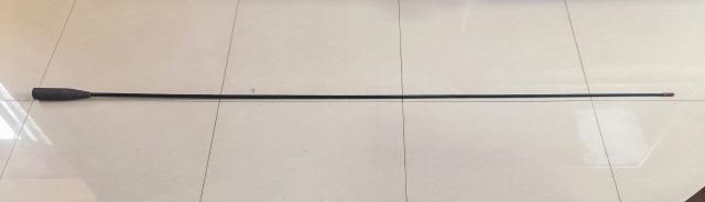

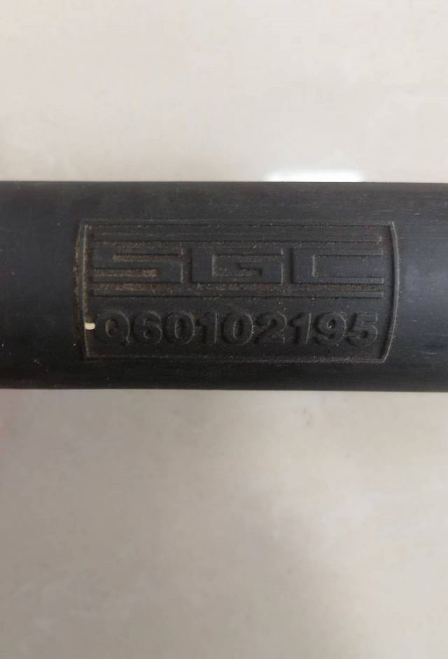

在库房里看到一根天线,上面写的是SGC Q60102195.长度125厘米。请教这是用于哪个频段的?如何使用、谢谢!

sgc短天线都得用天调,我的是sgc303.  天调sg230
离线bl7ia
2968
只看该作者 2楼 发表于: 01-09
SGC 307
2-60Mhz
150W
用天调 SGC230 或其它
3/8 24 美式底座
