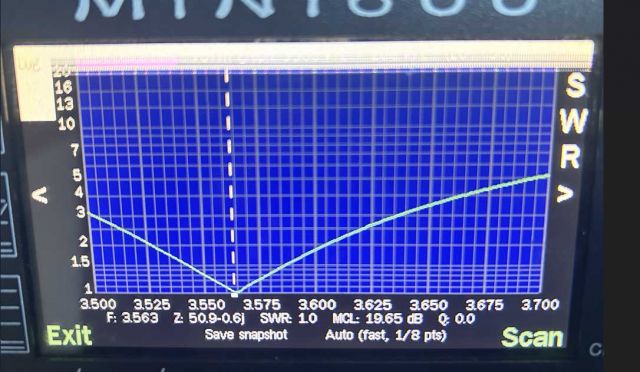

大功率的自动天调很少,并且一般都是天价。80米和160米带宽窄一般天线很难兼顾到整个频段,用天调也是没有办法的办法。
离线bg6gqe
1046
只看该作者 9楼 发表于: 01-02

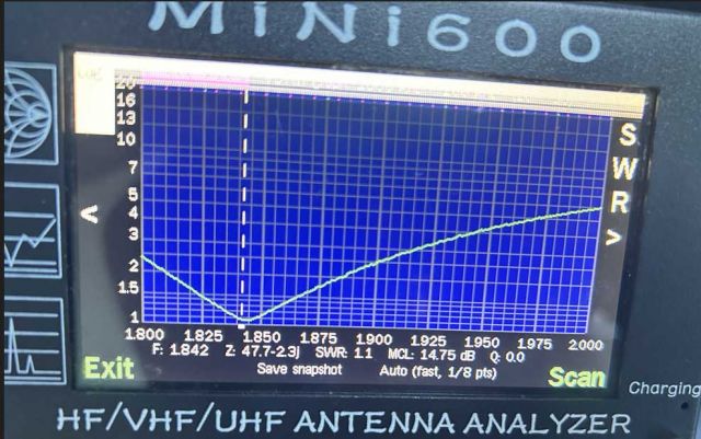

我的160/80米是全尺寸倒v,调到这个情况已经很不错了,但是带宽还是太窄,目前我是让他谐振在数据频点,这样cw只能是凑合,ssb根本不能玩。如果远征台工作频点稍低一些,我的功放就歇菜了功率出不来,这时用手动天调是个不错的选择,所以说存在即合理,没有完全无用的东西,只是你用不上而已。玩业余无线电各人玩法不同,适合自己的才是最好的

我的天线系统,在160米和80米波段,阻抗匹配器调整好之后,可用的带宽,也比较窄。
我的办法是,在同一个波段之内,线圈抽头儿,有多个位置,可调空气电容的角度,也有多个刻度。
您玩儿大功率,我玩儿小功率,
让天线系统实现较好的匹配,都是一样的。

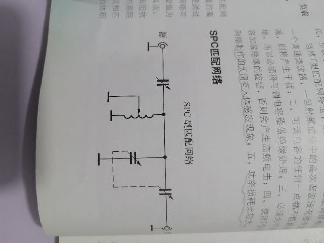

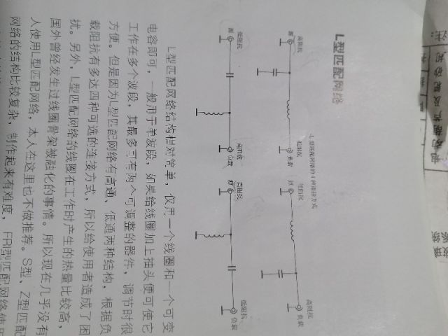

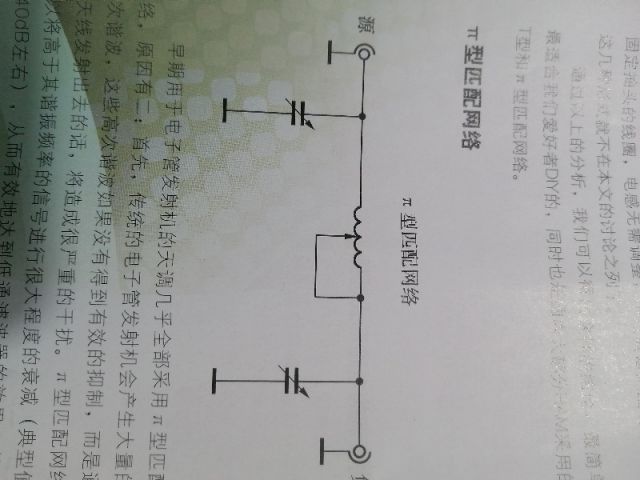

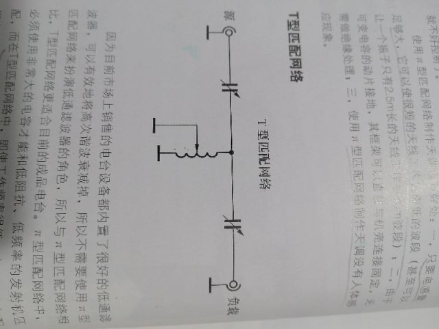

说起手动天调,恰手里有个烂尾工程,看些资料,什么L,丌,T,Z,S,SPC,FRI等型,老会刊2011.5有个天调专辑,似乎对SPC型赞誉有加却罕见有谁制作过,难道真有这么神奇?就是走到这个路口迷茫以致烂尾,有打算在丌和SPC间择一续建烂尾工程,请问哪位制作过分享一下体会或帮忙论证一下,不胜感激!

有句老话叫做:庄户人家不用问,人家干甚咱干什。无论是专业手动天调,还是爱好者DIY系列的手段天调,几乎无一例外地都应用了T形或π形两种天调电路,这些前辈和商家们的思维应该是多元化的,不可能故步自封。这么多年以来没有开发出其它电路方式的手动天调,我想应该不是他们不了解还存在其它天调形式,而是现有的π形和T形两种天调电路有着其它天调电路所不可比拟的优越性。另外,国内爱好者大都喜欢制作π形天调,它的优点更符合爱好者的需求:良好的滤波器效果,一般日常性的小范围精确调整阻抗,可变电容静片接地制作难度降低损耗非常小。另外建议制作手动天调尽量用硬质铜导线连接各元器件,并且布线要像配电盒那样走的整整齐齐,HF波段分布电容没多大影响,走线漂亮,看着才舒服。

感谢指导,那就随大流跟上主旋律吧。至于用的软线主要考虑到波段开关焊片怕焊接中不小心撇断,而且软线更好焊接,焊接完成后会用热融胶固定尽量美观吧,再谢!
