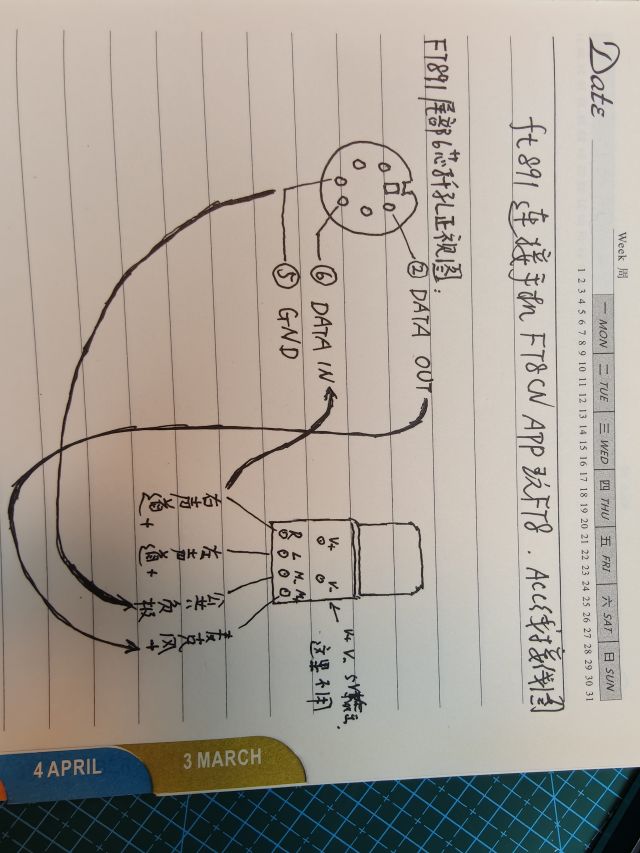

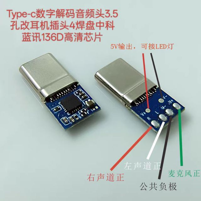

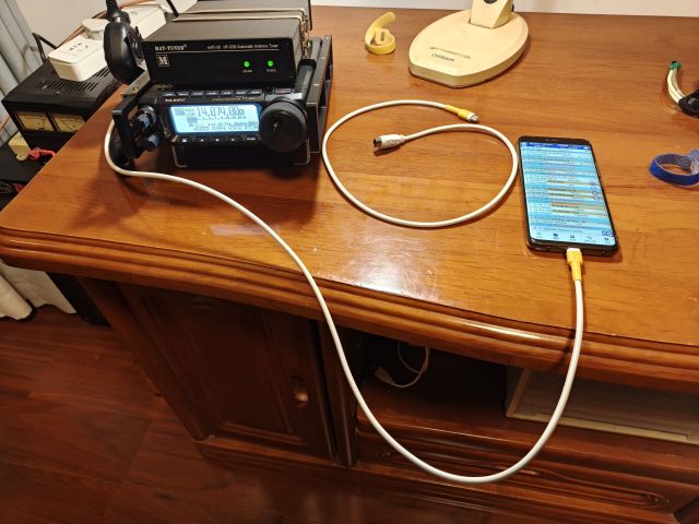

这段时间学玩FT8,看了M哥的几个视频,受益匪浅。鉴于我的手机都是Type-c口的,于是根据原理图直接做了两根FT891小6芯转Type-c线,减少转接环节,增加稳定性。图画的LOW,需要参考的将就着看吧。插头和线都是某宝买的,插头3块多一个,买俩。线是买的1.5米双公头,一分俩。这样十几元做了两根。

第一张草图怎么编辑转角度发上去还是竖的,你要不习惯歪脑袋看就下载下来看

I学习了,请问还需要电容隔离一下吗?

是不是使用VOX自动发送?是否可以使用数据(data)模式?

这个不错,支持!!! 有没有隔离??

再看图,有个疑问:那个电源+接麦克风输入可以用?   如改为USB声卡,不是有麦克输入接口?

您好,从LED那2个点,能FT8通联的同时给手机充电吗?

我按图所示接好线,但是手机发音频信号到电台没有启动发射,是什么情况?

这个短波电台应试要开VOX模式才能发射。

不隔离靠谱不
