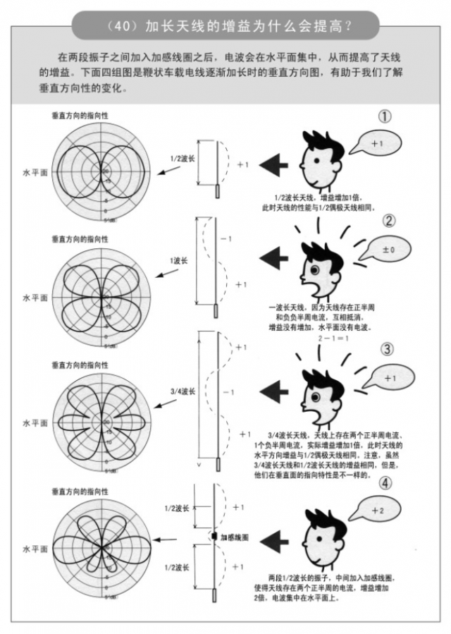

离线吕宏伟
93
只看该作者 18楼 发表于: 01-20
离线钱志豪
850
只看该作者 19楼 发表于: 02-04
楼上解释的天线增益随着长度——或说波长的倍数关系长度变化解释的很清楚,现在不考虑增益问题,只考虑辐射出去的功率是不是也会变大?
